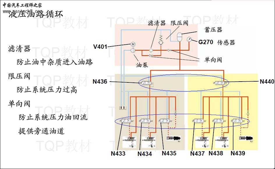

请教下,大众DSG液压控制图中N436/N440与下边的N433/N434/N435/N437N438/N439
有什么不同?各自的作用是什么?
有没有相关的电磁阀特性资料。

图上看的不清楚!从图上看
下边的N433/N434/N435/N437N438/N439为开关阀,可能控制同步器接合;
上边2个看不清
楼主有没有高清的大图?

楼上的好像没有说对,N433  N434 N437 N438才是控制拨叉轴移动的液压油路开关,前两个控制奇数挡,后两个控制偶数挡和倒档   而  N435 N439则是分别控制离合器K1 K2的开关,N436和N440则是下面的液压油路的小主管

仅局部小图看不清,不好说!液压电磁阀作用一般有两种,随动阀和开关阀差别挺大的!具体看清楚才能再琢磨!!
