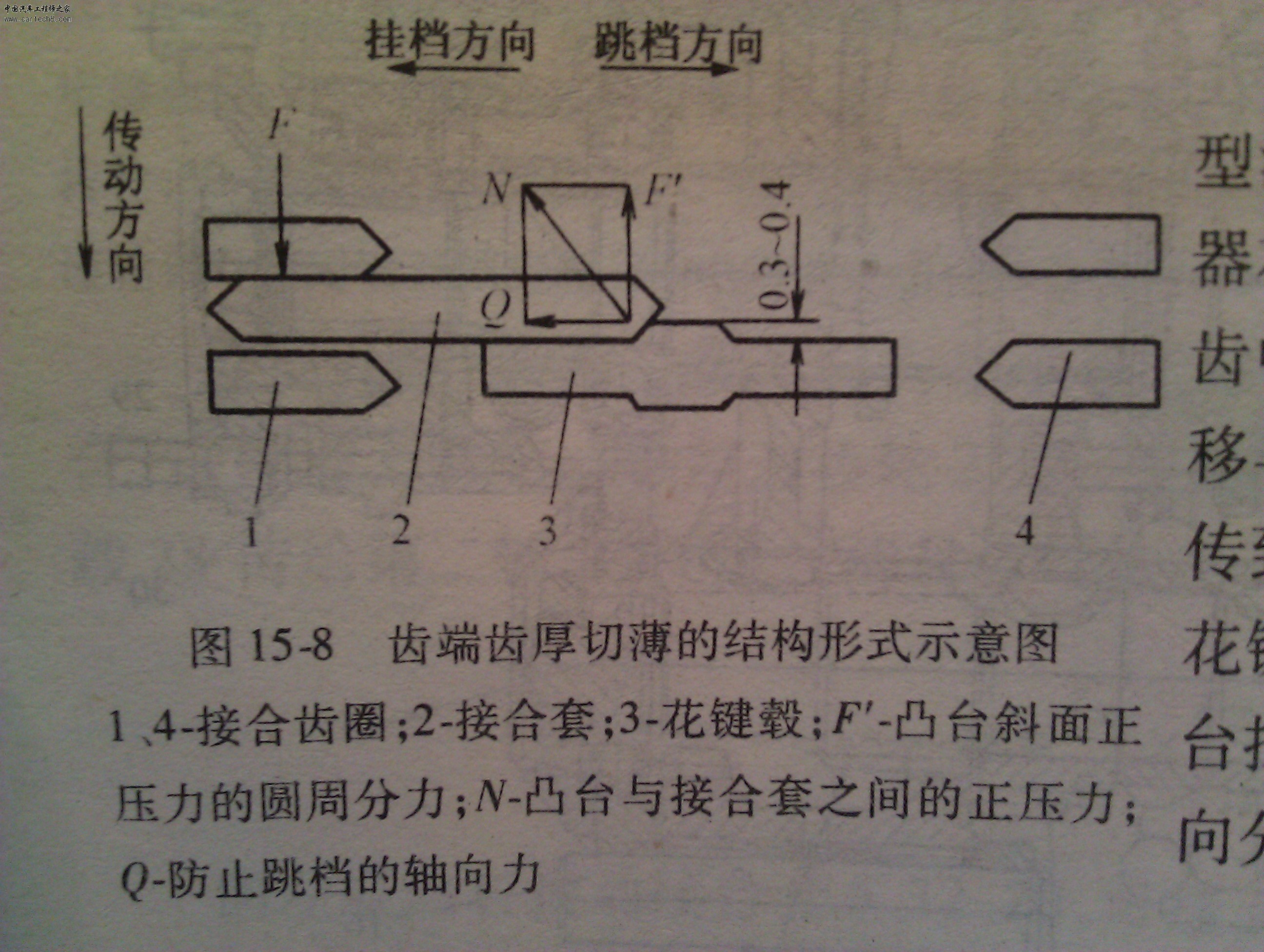

同步器设计时,为什么要将有些齿削薄设计?主要目的是什么?
发表于 6-9-2011 15:56:52 | 显示全部楼层
减轻那个齿的应力,你指的是与切掉齿相邻的齿吗?

    请问同步器设计时,为什么要将有些齿削薄设计?主要目的是什么?

    不是,有些齿在齿厚方向上,实际齿厚要比正常齿厚小,但是这是设计的要求。
    在同步器设计时基本是常用的,但我是不明白为什么这样设计了就可以防止变速器自动脱档问题?

    你是说这样的设计可以解决挂档脱档??有这回事吗

    不是齿厚减小,而是倒锥角,防止自动脱档!

    那是结合齿的倒锥角,有了这个倒锥角,就不会掉档了。一般3.5°的样子。

    有的国外i的图纸是要求倒锥以后,在倒锥处做相应的齿厚减薄0.01左右

    个人以为这个减薄量就是留够齿轮啮合间隙的

    降低脱档力 我也是预测 我也不知到

    是为了防止自动脱档,请看图

    首先减薄了齿,齿形是会发生变化的,这点去请教相关的供应商,既然单侧减薄了,齿形也变了,还能起到防脱档吗?倒锥角是防脱档的,这样减薄是为了入档时接触面在减薄齿处,这样入档更加容易,退档时在正常齿一侧,没有变化~~

    看看汽车构造同步器那里,说的其实就是倒追角,上面讲的是对的,防止脱档
