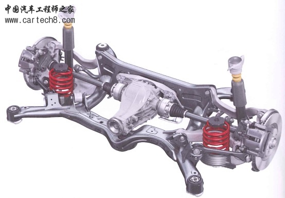

哪位高手帮我解答,梯形连杆式独立悬架是怎样的?最好附上几张照片。
据我说知,奥迪A4、6都用这个

其实就是双叉臂的悬挂,只是把上下两个叉臂分别做成两个连杆,好处是增加了车轮的定位参数,坏处是比双叉臂的横向刚度差一点。所以多用于定位高端且注重舒适性的豪华车上,但由于梯形连杆悬挂横向刚度也就仅次于双叉臂的悬挂(比支柱连杆式的和四连杆的都要好点,半独立的不考虑),所以经过调教后运动性也不错,唯一的缺点可以说只有成本了。

梯形连杆式悬架由梯形臂、上臂和横拉杆组成。纵向、横向力主要由梯形臂承担,上臂控制外倾刚度,横拉杆控制车轮前束变化。

应该是多连杆的一直变形吧,把下面2个连杆进行合并为一个H型摆臂,梯形连杆的弹簧往往会坐在转向节上,还有通过横拉杆控制后轮前束
