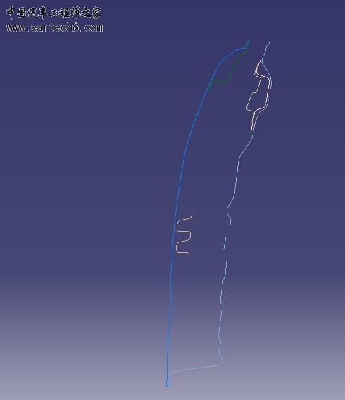

经过一些车的总结,发现车门窗框断面有两种:一种是两层板,通过上下闭合形成封闭截面,另一种就是如图的截面,请各位高手解释一下什么情况下用两层板,什么情况下用三层板?

    两层板,通过上下闭合形成封闭截面.这种形式适合固定窗和推拉窗,三层是为了卡水切,适合升降窗。

    能否再详细点,哥们,也许你说的 有点道理,个人感觉三层板对车门的整体刚度和窗台抗凹强度有很大提高,其他还再学习
     楼主| 发表于 13-9-2011 22:45:24 | 显示全部楼层
    有不少的 日本车和跑车此处做的都比较强,比如说梅甘娜一款跑车,内板1.0mm,中间板2.0mm,最外层板1.5mm
     楼主| 发表于 13-9-2011 22:43:09 | 显示全部楼层
    但是三层板,就多了一套模具,提高成本。
    发表于 22-11-2011 21:55:41 | 显示全部楼层
    在车门窗框那个位置,外板上有一块加强板,内板上有两块加强板,而且这两块加强板还焊成封闭的截面,强度和刚度都比外板加强的效果好,
    外水切装在外板上,内水切装在内板,好像跟加强板没有多大的关系
