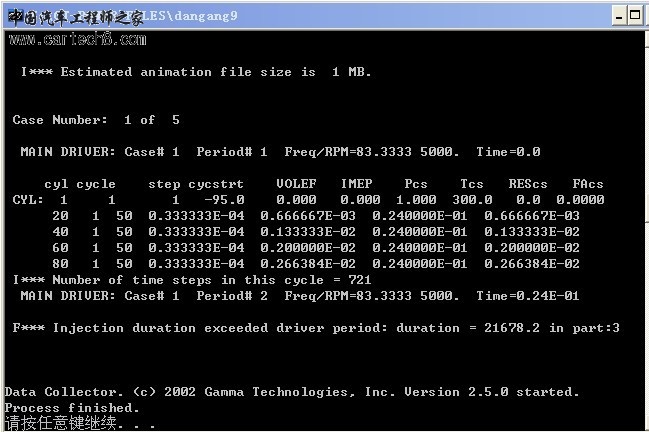

你这个其实一个工况都没运行 有错误 仔细看一下F后面的提示

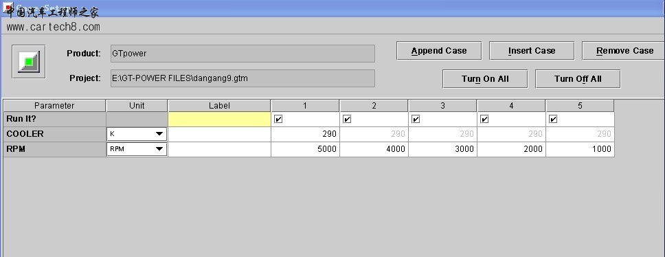

小弟初学GT-power,case setup 中设置了五种运行工况,可是结果却指出来一种 ,望各位大侠多多指点。
还有,运行进过中出现的F******是什么意思?谢谢各位帮忙啊

谢谢啊,那个F***是错误提示啊?
I***呢?还有w***
