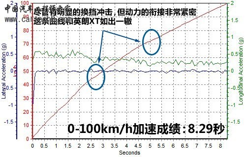

下列3段曲线分别说 什么主意事项明什么 在看这类图的时候

    你能告诉我这是那个车的图吗?这个图来看,换档品质很一般,可以说不好

    这个图测得不好,因为加速度信号的滤波没做好,没法判断换挡冲击

    紫色:侧向加速度
    绿色:行驶方向加速度
    红色:车速
    画圈的地方,车速斜率变小(变平了),对应绿色位置(行驶方向加速度)有个跌落,说明这是2个换挡点

    如果你可以提取出数据的话,你可以通过车速自己算加速度。这个曲线能看出在换档的时候加速度明显变小,存在换档动力的中断,如果是AT或是DCT的话,换档品质不好
