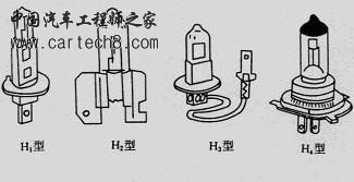

补充如下:
H1、H4、H7、H8等是灯泡型号,其表示不只是灯泡的结构形式不同和不同的光电性能要求,还有安装部位即灯头结构不同。
这个在国家是有标准规定的,见《道路机动车辆灯泡尺寸、光电性能要求——GB15766.1——2008》国家标准。

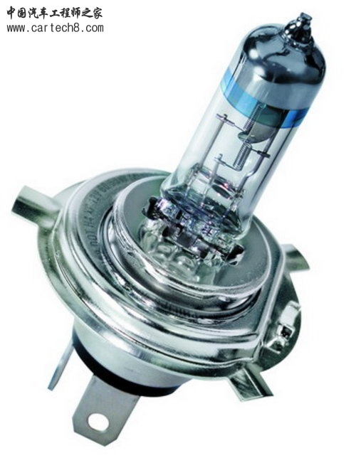

卤素灯:是白炽灯的一种,在灯泡内充碘或溴气,可以使烧掉的钨还原到灯丝上,因而使钨丝寿命更长。蒸发的钨丝与卤素进行化学作用,蒸发的钨会重新凝固在钨丝上,形成平衡的循环,

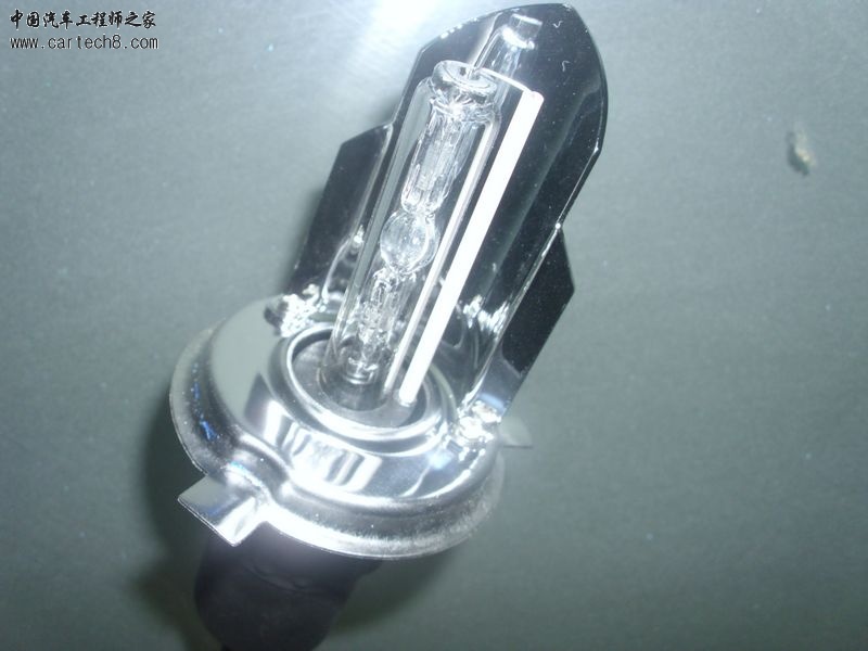

氙气灯:HID没有灯丝,氙气灯是一和含有氙气的新型大灯,又称高强度放电式气体灯,在石英灯管内填充高压惰性气体—氙气,取代传统的灯丝,在两段电极上有水银和碳素化合物,高压电流刺激氙气在两极间形成完美的白色电弧光。
一句话,从外观上,最明显的区别是卤素灯有灯丝;氙气灯没有灯丝。
H4.jpg 氙气灯
卤素灯3.jpg 卤素灯
