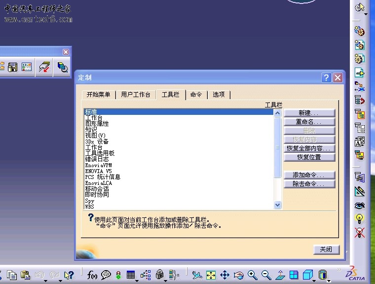

右键点击工具栏有一个定制可以回复位置

在右边边框工具栏点击鼠标右键出现下拉菜单,倒数第二个定制出现图片内容,选择工具栏,有一个回复位置,点一下确定就好了。

回复 080311527 的帖子
谢谢~解决了~呵呵
