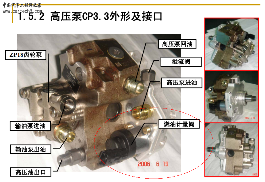

 楼主| 发表于 15-9-2011 11:19:38 | 显示全部楼层
回复 unic 的帖子
高压泵外形及接口,CP3.3的

发表于 16-9-2011 18:06:39 | 显示全部楼层
共轨系统属于进油计量,通过控制比例电磁阀,控制进入柱塞腔的燃油流量,比例电磁阀并不是开关阀,其时通过改变燃油通过的节流孔的截面积来控制燃油的流量。其通过燃油流量的大小主要取决于轨道压力。在喷油器喷油时,轨道压力会下降,由轨压传感器反馈轨压信号,然后由ECU控制比例电磁阀控制进入柱塞腔的燃油流量,以达到恒定的的轨压。如果比例电磁阀全开,则会造成轨压过高,如开度过小,则轨道压力将不能达到期望值。
