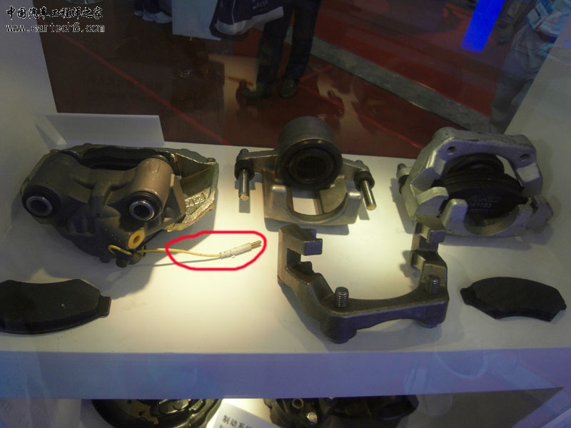

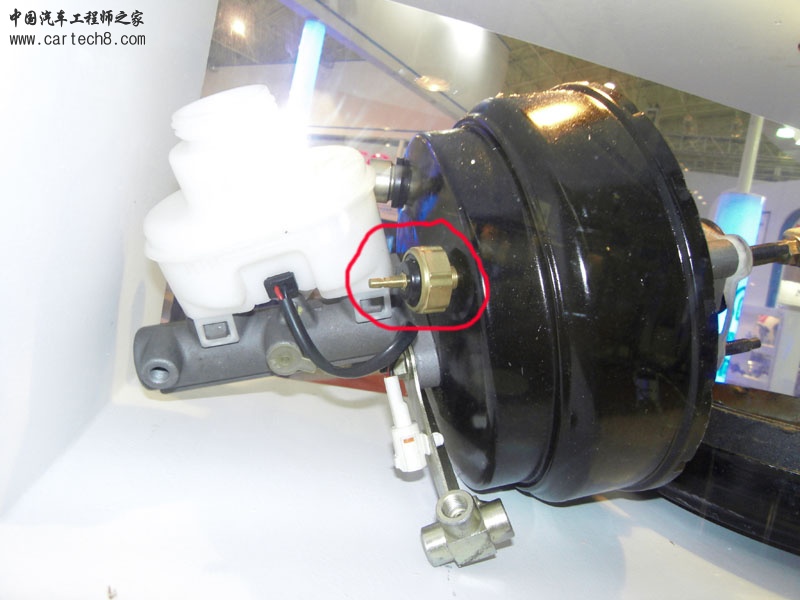

请教一下,以下三图是2011年北京零部件展上万安展出的制动产品,我发现其真空助力器上有两个接口(红圈所示),其中一个接口是接真空管,另外一个接口是干什么用的?是接真空度传感器的么?另外,还有一张图片是制动钳上有一个电线,不知道这个线是做什么用的?
现场的万安做盘式制动器设计的人员都一问三不知,没办法只能来这里请教大家了,有对万安产品熟悉的人么?

    发表于 16-9-2011 19:32:07 | 显示全部楼层
    制动钳上的是摩擦片报警线!
     楼主| 发表于 17-9-2011 09:03:25 | 显示全部楼层
    回复 龙行于天下 的帖子
    摩擦片报警线不是在摩擦片上的么?制动钳上也可以安装么?那是什么原理?

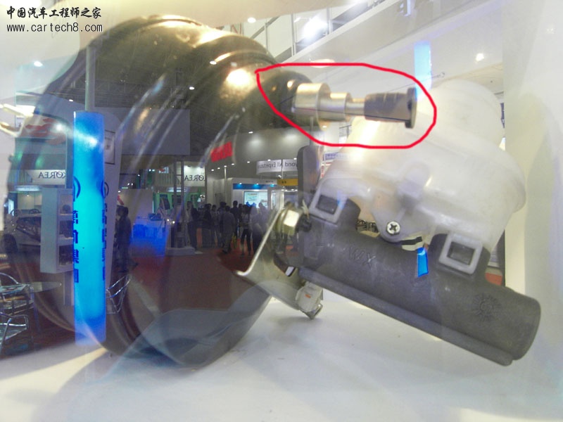

     楼主| 发表于 17-9-2011 09:05:25 | 显示全部楼层
    回复 tanx_uan 的帖子
    第三张图上的接口也是接真空管取真空的么?
    发表于 17-9-2011 12:19:38 | 显示全部楼层
    助力器上的接头,一个是带单向阀,这个接头是接真空管;一个就是转接头这个接真空表
    发表于 17-9-2011 15:52:24 | 显示全部楼层
    单向阀不应该就是在抽真空的气路上么,这个感觉是传感器之类的,不确定。

    发表于 18-9-2011 08:03:51 | 显示全部楼层
    回复 kuku_mike 的帖子
    兄弟,看仔细了,线是在下面绕出来滴!!
    发表于 10-11-2011 22:30:12 | 显示全部楼层
    万安的卡钳基本都是抄袭其他厂家的,比如大陆、TRW等,万安不知道是啥东西很正常!
    卡钳上的是制动片电子报警器的线束,现在国外很多轿车使用这个装置;
    真空助力器上的一个是与发动机进气歧管连接的单向阀,另一个比较怪摸样的是一个真空压力传感器,测量真空助力器内的真空度的。

    发表于 28-12-2011 20:30:09 | 显示全部楼层
    最后一个是真空度测量传感器
    发表于 10-1-2012 22:02:50 | 显示全部楼层
    楼主 你好
    第一张图片的线是摩擦片的报警连接线:主要作用就是在摩擦片磨损后与其余零件接触产生一个电信号用于提示驾驶员要更换摩擦片
    第二张图片的接口应该是真空助力器的真空管接头,看这这么大,可能是内部含有单向阀
    第三张图片是真空度报警器,上面可以连接一个电路,在真空度未达到要求是可以提供一个电信号给驾驶员,或者是给真空泵促使真空泵工作

    发表于 20-10-2012 21:38:25 | 显示全部楼层
    图1:摩擦片的报警连接线有这么细的吗,而且好像没装摩擦片。这个卡钳和武汉万向生产的标致207前卡钳好象。
    图2、图3:如果是单向阀和压力传感器,那也太丑了吧,呵呵
    发表于 23-10-2012 14:44:57 | 显示全部楼层
    lijianbinc204 发表于 10-1-2012 22:02
    楼主 你好
    第一张图片的线是摩擦片的报警连接线:主要作用就是在摩擦片磨损后与其余零件接触产生一个电信 ...
    仁兄     那个接头看起来像是接电路的么?
