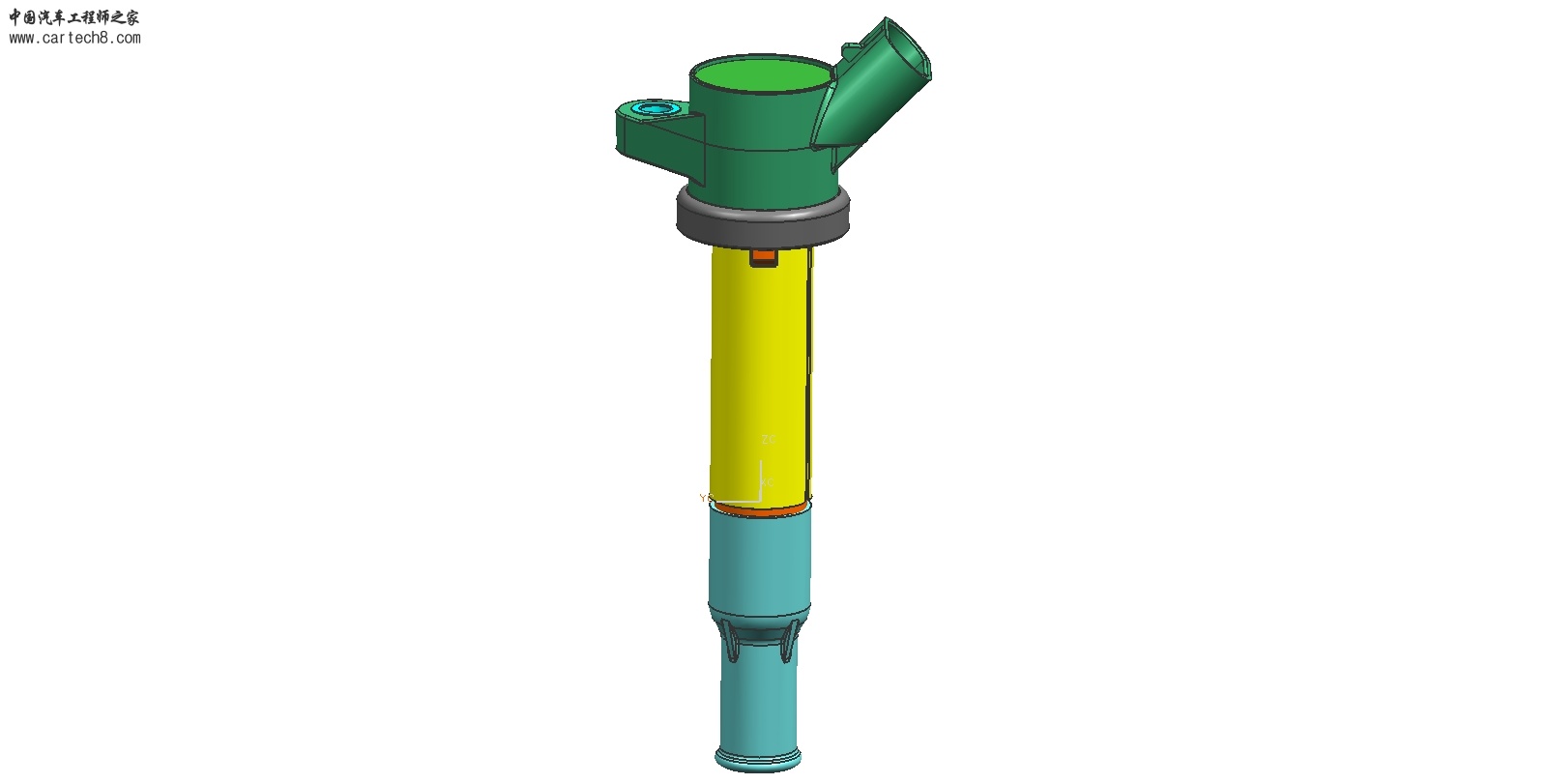

顺序喷油、独立顺序点火的发动机很好的解决了这一问题,它从根本上取消了高压线。因为采用独立点火技术,是每个缸各自有独立的点火线圈,取消了共公点火线圈,因此也就没有了从公共点火线圈通向各个火花塞的高压缸线了。
独立的点火线圈由于外形像一支笔,也称“笔式点火线圈”。在维修中其单体是不能分解的,有了故障需整体更换。

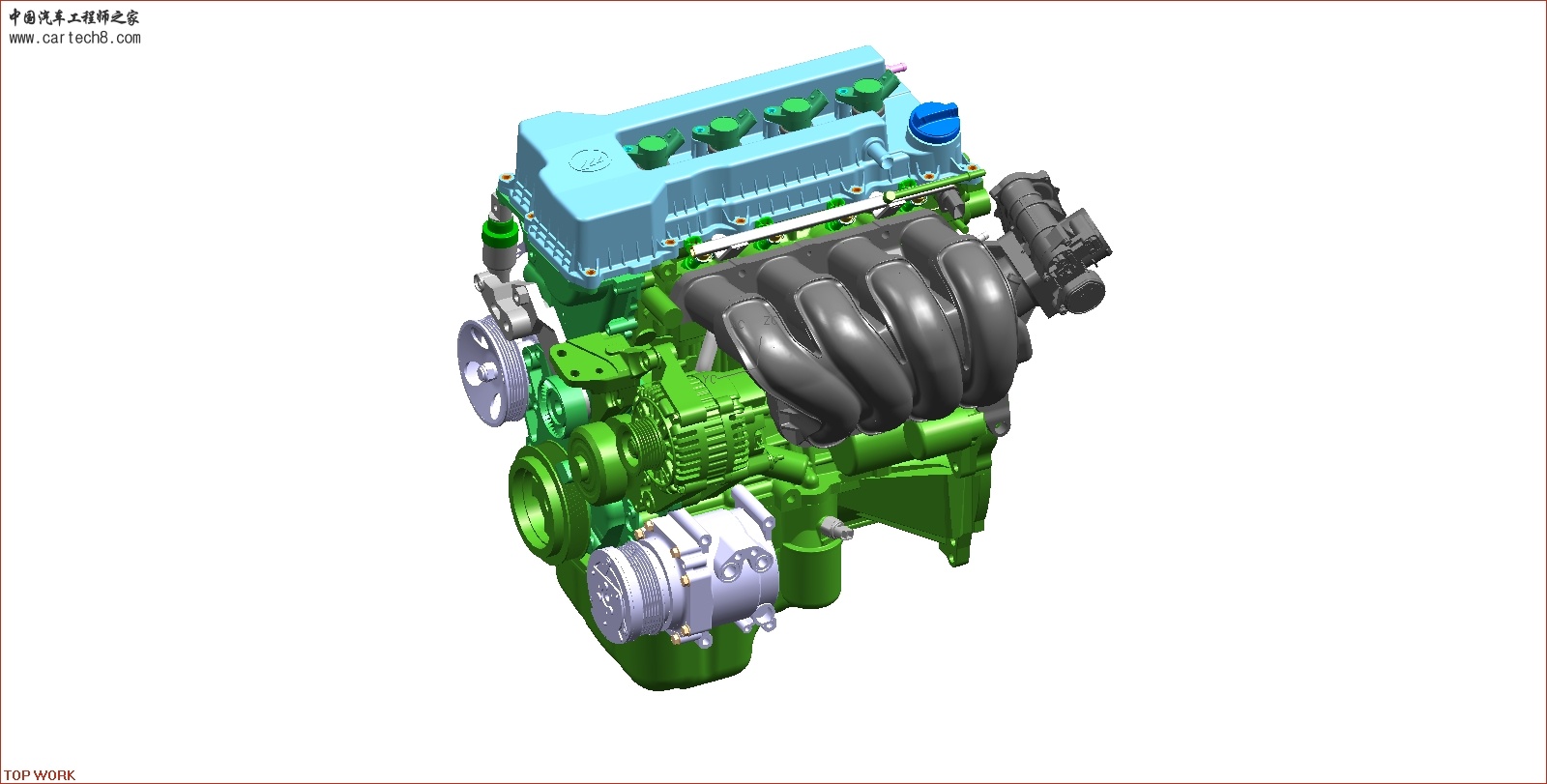

力帆SUV采用的LFB479Q发动机就是这样的一款没有高压缸线的发动机。
28063913.jpg 笔式点火线圈
LFB479Q发动机
LFB479Q发动机
LFB479Q发动机数模图纸的效果图
(力帆SUV搭载的没有高压缸线的发动机)
