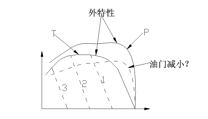

找到的资料上说的,要是柴油发动机油门减小时,发动机按部分外特性工作,即图中的1、2、3与转矩曲线围成部分。
但是,还有个问题一直没有搞明白,油门减小的话,发动机功率是不是也减小,也就是发动机功率曲线向下移?

    pe=T*N/9550, 油门减少,意味着所需要得功率,扭矩减少,你列出的图形是 X--转速N,Y--扭矩T,外特性的概念是在油门全开的情况下发动机发出的功率。当油门减少到固定已个值(如最大行程的80%),图形如X轴不变,pe也是要往下移的。。。图形变不变,你弄明白它几个参数就明白了。。

    油门少了,喷油就少了,燃油做的功也少了,那功率当然会少啦。
