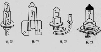

    请给我解说一下  汽车大灯H4  H7   H13     这些个 都是什么意思呢
    发表于 23-9-2011 12:21:19 | 显示全部楼层
    H1是单丝单脚的,多用于远光,有的雾灯也用。
    H7是单丝双脚的,多用于近光,有的雾灯也用,
    H4是双丝三脚灯泡,近光远光都在一个灯泡,
