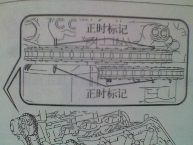

皇冠正时对点对位的图
谢谢!

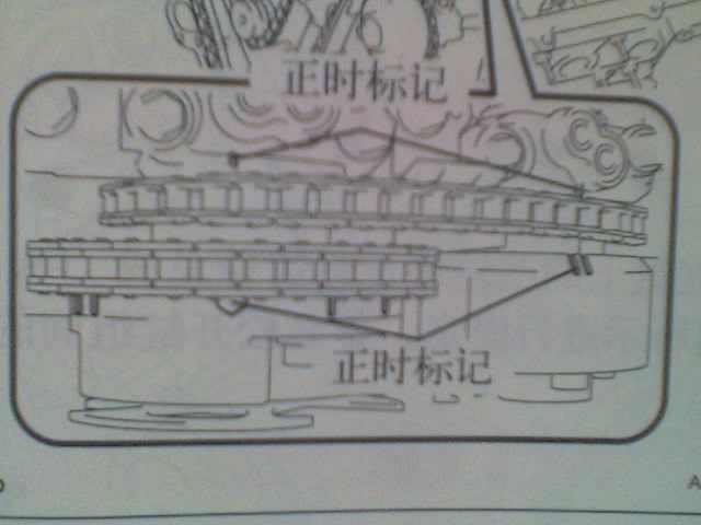

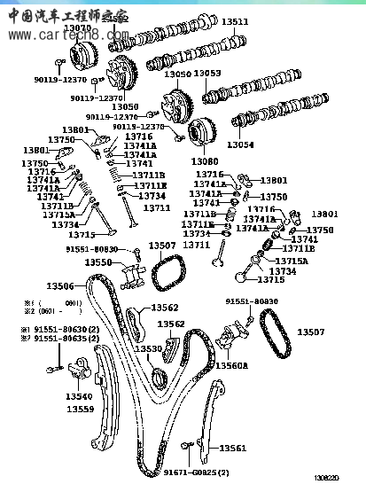

链条,曲轴正时齿,和凸轮轴的4个齿都有点    左侧缸盖可变正时齿对双点 副齿对单点     右侧缸盖可变正时齿和副齿都对单点    再就是两个缸盖中间的那个堕轮不要上反了 上反了轮就不转了   正时点左右挂反了挂不上    如若不对再联系
发表于 7-11-2011 22:24:03 | 显示全部楼层
看看你能不能看明白吧
发表于 7-11-2011 22:24:59 | 显示全部楼层
看看你能不能看明白吧
