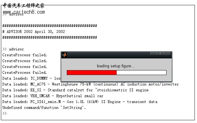

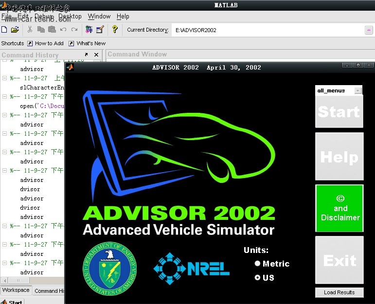

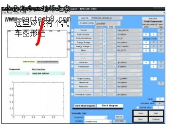

    我在matlab里打开advisor后,advisor的界面和教程上的不一样,我打开的界面是 1.jpg ,start的颜色应该是蓝色,我的是白色的,然后我点击start,出现的情况是 2.jpg ,加载界面一直是这样的,不再变化;再次打开后界面是这样的 3.jpg ,请问这是怎么回事,我安装的matlab版本是7.0,advisor是2002的,万分感激

    ok,你的matlab版本不行,advisor不能运行在高版本matlab上,只能运行在6.1,网传有高版本运行的advisor,但对于2次开发还有缺陷。

    谢谢斑竹的回复,请问您有没有运行在matlab7.0版本的advisor的相应插件啊
    发表于 27-9-2011 21:41:40 | 显示全部楼层
    回复 星月@神话 的帖子
    有在6.5运行的插件,有在7.0多运行的方法,但是,我说了,如果你要2次开发,还是很有问题的,我可以给你,是网上一个朋友做的方法。

    斑竹你说的是ADVISOR2002patchforR13.m这个插件吗,我已经放到安装目录下了,还是不行,我也按照网上的做法(http://wenku.baidu.com/view/b923d80df12d2af90242e6e4.html)做了,还是无法运行,估计要安装matlab6.1了,但是我根本找不到6.1的下载地址,网上很少几乎没有啊,不过还是谢谢斑竹的回复

    对,但是说了,有问题的,我有6.1可以给你,周末吧,你急嘛?
