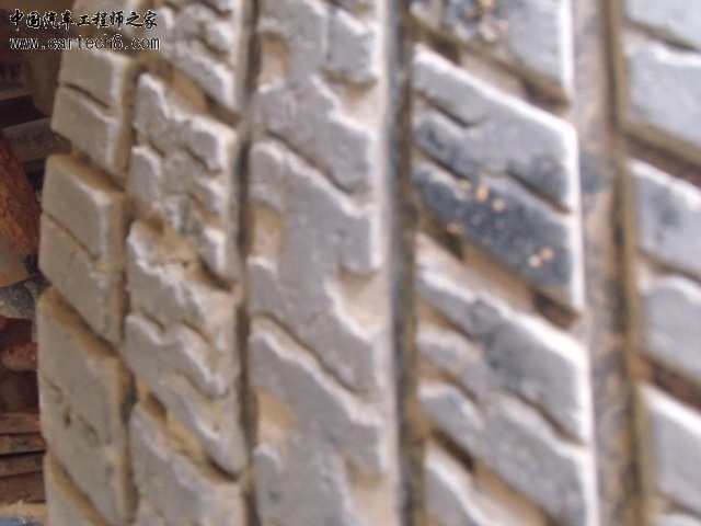

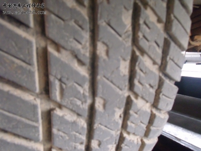

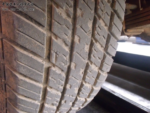

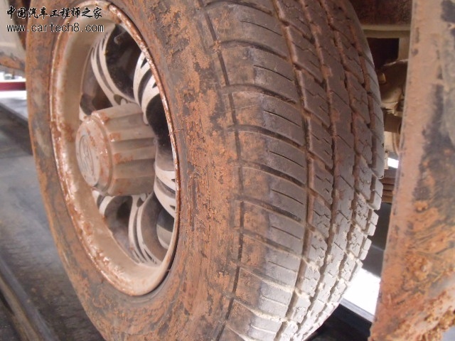

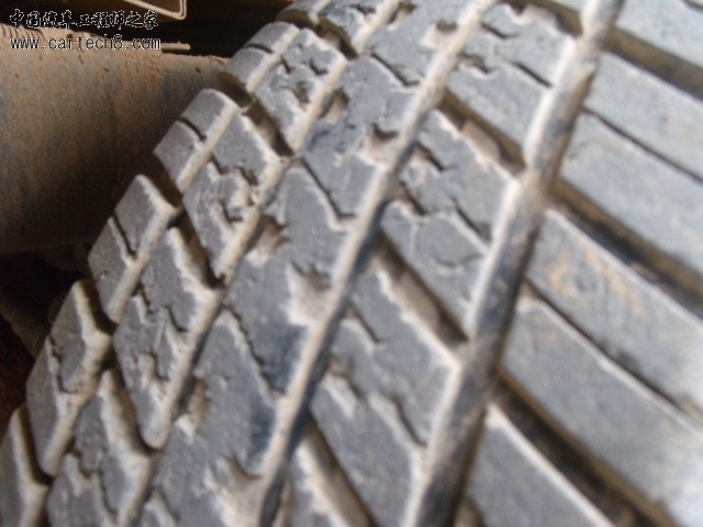

买了一辆皮卡车。至于哪个品牌在这里就不说了。行驶了两千多公里了,后轮胎就变成这样了。如果要啃胎的话为什么前轮一点问题也没有呢。此图片是换的第二个轮胎了。都是佳通的,请经验丰富的高手帮忙分析一下到底是什么原因导致的。

轮胎表层点状脱落???单独一个轮胎还是两个??
注意一下轮胎气压,在轮胎气压极高的情况下,急刹车两三次轮胎就成这样了。。。

后面的两个胎都是这样的。前面的一天问题都没有。气压是正常的。

前后胎换位呢??
确定没有超载??
个人觉的是两后轮转动阻力过大,或都时转时不转?查刹车,查传动。。。?

    路况如何?  是不是超载了    好奇怪!

    如果轮子滚动的话,我想不应该会出现这种状况。因制动原因造成的可能性比较大。可以试着观察制动的时候,是不是前轮不抱死而后轮抱死了。

    看看制动和传动,说不定问题就那

    检查一下 后桥是否弯曲

    转一个花纹的轮胎试试!不一定非得在传动和制动方面纠结!

    皮卡装重载后减振弹簧变型大,后轴载荷变大造成定位参数改变,最终导致轮胎不规则磨损及磨损过快(轮胎处于边滚动边滑动状态---滑动状态多时轮胎的磨损加快)
    发表于 4-11-2011 04:11:25 | 显示全部楼层
    建议在重载的情况下做四轮定位试试
