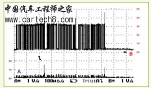

查了一下相关资料,试着回答一下LZ的问题。
你所提到的情况(CAN_H, CAN_L的短路,断路等)实际上是ISO故障表里面已经定义过了,相对应的Highspeed CAN (ISO 11898) 和 Lowspeed CAN 的反应也是有规定的。比如你上面提到的Highspeed CAN 的CAN_L对地短接的情况:
在这种情况下示波器的波形如上图。这时CAN_H的隐形电平从2.5V降到0.2V左右,然后又会转向高电平。这种情况下ACK同样会发送并确认通信无故障。虽然highspeed CAN没有单线模式,但此时由于CAN_L的通信能力,系统不会显示故障。
关于物理层的定义,可能LZ还得参考一些通讯协议和CAN芯片的参数定义。我感觉以上那种情况是一种特殊状态,所以几乎所有文献中都不会专门提出来。诊断测试实际经验还是很重要的。
