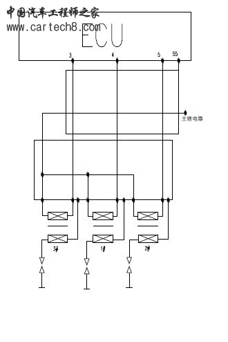

发表于 8-10-2011 19:56:55 | 显示全部楼层
你看这个图查一下电脑端有电没有?

发表于 26-10-2011 09:03:43 | 显示全部楼层
7楼的那个tu 下边那根线上9个黑点,我看了很迷茫。没有黑点??
