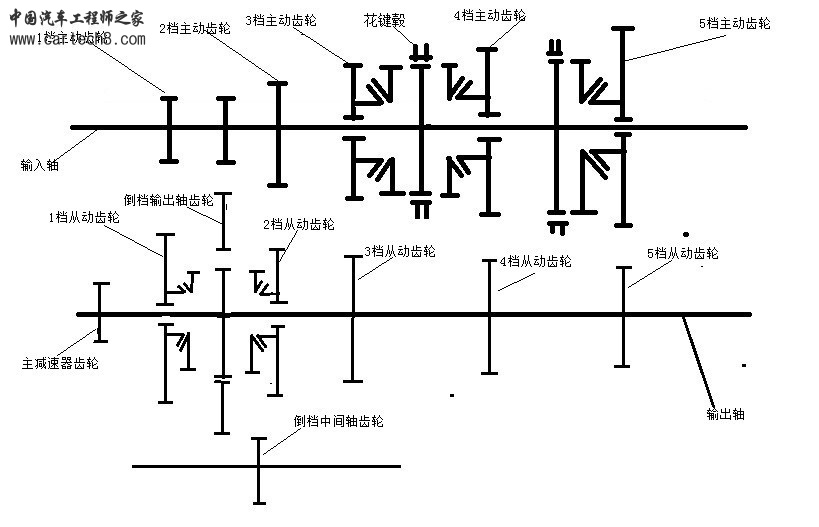

    发表于 28-1-2013 09:46:07 | 显示全部楼层
    大家看一下,这个手动变速箱图怎么样?
