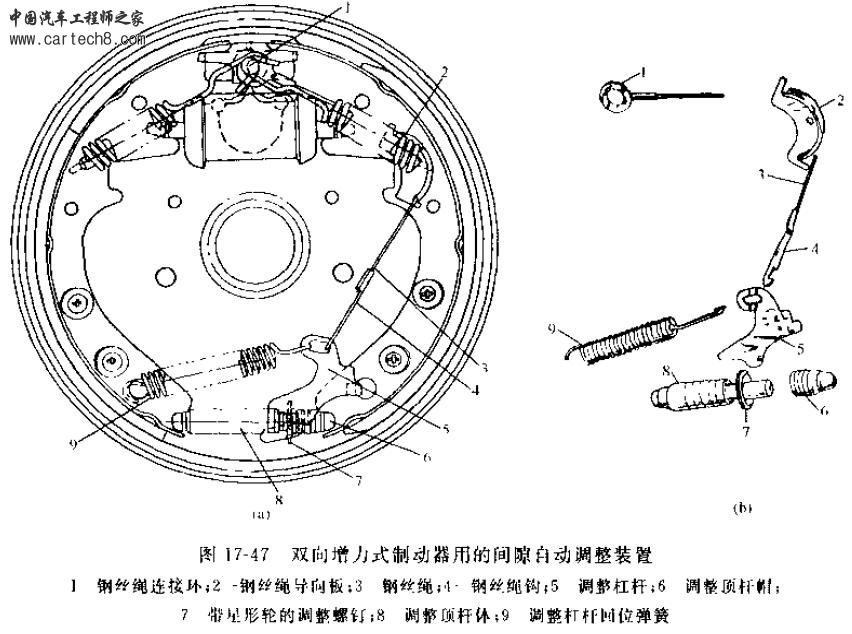

有好几种,结构原理不一样。有的是每次制动都会调整,有的是倒车时制动才会调整。
下面是倒车制动才会调整的
这是一种用于双向增力式制动器的阶跃式自动调整装置,右图为其零件分解图。钢丝绳组件上端经连接环1固定于制动蹄支承销上,由钢丝绳操纵的调整杠杆5以其中部的弯舌支承于次蹄的腹板上,其另一弯舌嵌入调整螺钉7的星形轮的齿间。倒车制动时,调整标杆5的支点随标杆5的支点随次蹄下移,而其下臂的弯舌则沿星形轮齿的齿廓上升。当过量间隙值累积到一定时,弯舌即嵌入星形轮的下一个齿间,并在解除制动过程中转动调整螺钉7,从而恢复设定间隙。

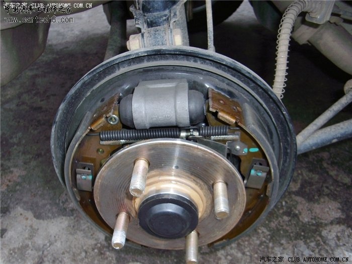

下面是每次制动都调整的
这种是每次制动都会调整的那种,原理差不多。制动时如果间隙过大,制动蹄在张开过程中会带动棘爪跳过棘齿一个齿,制动回位后,制动蹄带动棘爪回位,同时拨动棘齿转动一定角度,棘齿转动后回通过螺纹加大支柱的长度(制动缸下面,棘齿所在的那个杆),使制动蹄片不能完全回位到最初状态,而相比制动前张开一定距离,从而缩小了制动间隙。
