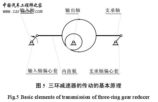

就是内外齿轮啮合,然后四杆机构带动,图中那个大的内齿轮的圆心和小的外齿轮的圆心的连线,与两边杆是平行等长的.
驱动后,大的内齿轮做的是 以小的外齿轮的圆心 为圆心的圆轨迹作平动,这个应该是齿轮副吧,怎么建立的?
具体杆长,齿数啥的和图类似就行...
期待会的同行帮忙做指点下,真的需要它~!
