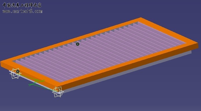

请问楼主,我最近接触到广汽吉奥一款空滤器,滤芯大体长方形,不过有2个角是被切开的,想问下,关于这个滤芯纸的裁剪有什么好方法没有?

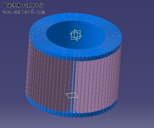

发表于 14-3-2013 23:05:06 | 显示全部楼层
我见过的~~
发表于 14-3-2013 23:27:01 | 显示全部楼层
立式的空滤器滤芯~~~~~,很久以前在长城和江铃的皮卡上见过~~~
