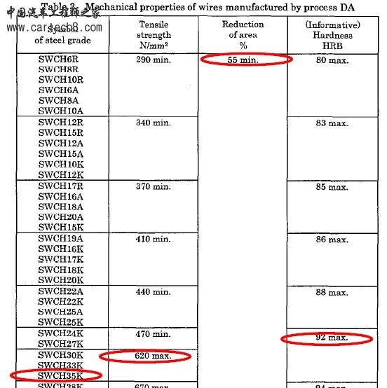

冷镦钢冷镦后硬度是否会有变化?还有请问各位是否有SWRCH35K的机械性能标准?

有变化的,标准可以查JIS G 3507

这标准之前看过,里面未提及冷镦刚的一些机械性能要求,只说以供需方协议确定,我想知道默认状态下,冷镦刚的机械性能要求。

JIS G 3507.2 里面是有规定的 你详细看一下。SWRCH和SWCH其实材料是一样的 只是出厂的包装状态不同

如果是这样,那就明白了,非常感谢,能否请教您说的出厂包装状态不一样,是有何区别?

JIS G 3507.2 中有注释,带R是盘状,不带就是条状线材
