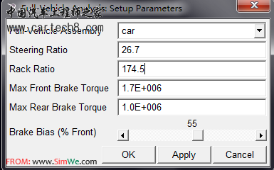

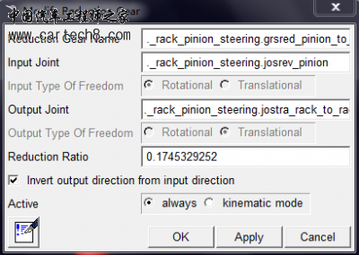

助力转向(齿轮齿条)整车仿真设置中:rack ratio=174.5 rack ratio是线角传动比 与助力转向系模块中 reduction ratio=0.174532 rad/mm有什么关系吗? 此reduction ratio在整车参数设置的GEAR里也可以设置。(见图片)
我自己计算了一下,reduction ratio 转换成齿轮转一圈,齿条的行程是2*3.1415926/0.174532=36mm
rack ratio=174.5m/rad 换成与reduction ratio一样的单位的时候是何reduction ratio的值参不多。
那问题是设置其中一个时,另外一个也会跟着变化吗?

    第一张图片看约束
    应该是转向机输入轴跟齿条的速比吧,这个是建模过程中的约束条件
    第二张图应该是仿真设置里面的
    steering ratio是车轮和方向盘的转角关系
    rack ratio应该就是齿条的速比,这2个值确定了输入角度后齿条的移动距离
