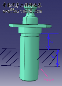

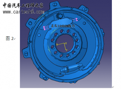

    在做制动器的有限元分析时,老是报错,恳请各位大侠帮帮忙,现将它怎样制动的过程说明:
           轮毂在旋转过程中(逆时针),制动轮缸(装配图中没有画出)提供给左蹄和右蹄相同的10450N的力(如图2),使制动蹄片起到刹车的作用,我是在左右制动蹄片即将接触轮毂时开始分析的,销轴是通过支架固定,支架是通过花键轴固定(装配图中没有画出)。我关键是想知道摩擦衬片的应力分布、副领蹄对销轴的力、销轴的应力和位移云图,销轴在装配图中的固定位置如图1。
