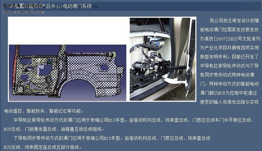

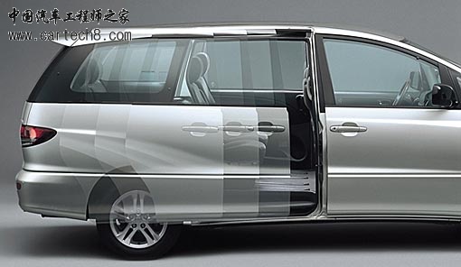

    先上张图片,后面慢慢深入..
     楼主| 发表于 19-10-2011 18:21:49 | 显示全部楼层
    目前有电动滑门的车型,应该有奔驰唯雅诺、别克GL8、丰田大霸王、丰田埃尔法、马自达8。
    国产车型有研发过,可能没有批量生产的。

     楼主| 发表于 20-10-2011 20:49:49 | 显示全部楼层
    春波 发表于 20-10-2011 14:11
    奇瑞的H13和 b13好像是电动滑门。国内的供应商实力不行
    国内某公司是给奇瑞研H13研发过电动滑门,主要负责电动滑门的总体方案,其中最重要的电机和ECU控制器都是给台湾那边设计的。不过没有量产。
    对标的是丰田新海狮。电机和控制器布置在滑门踏步上(如上图),通过皮带拉动滑门下铰链运动。还需要配备电动后锁,才能实现自动关门。对车身和滑门整体精度要求非常高。
