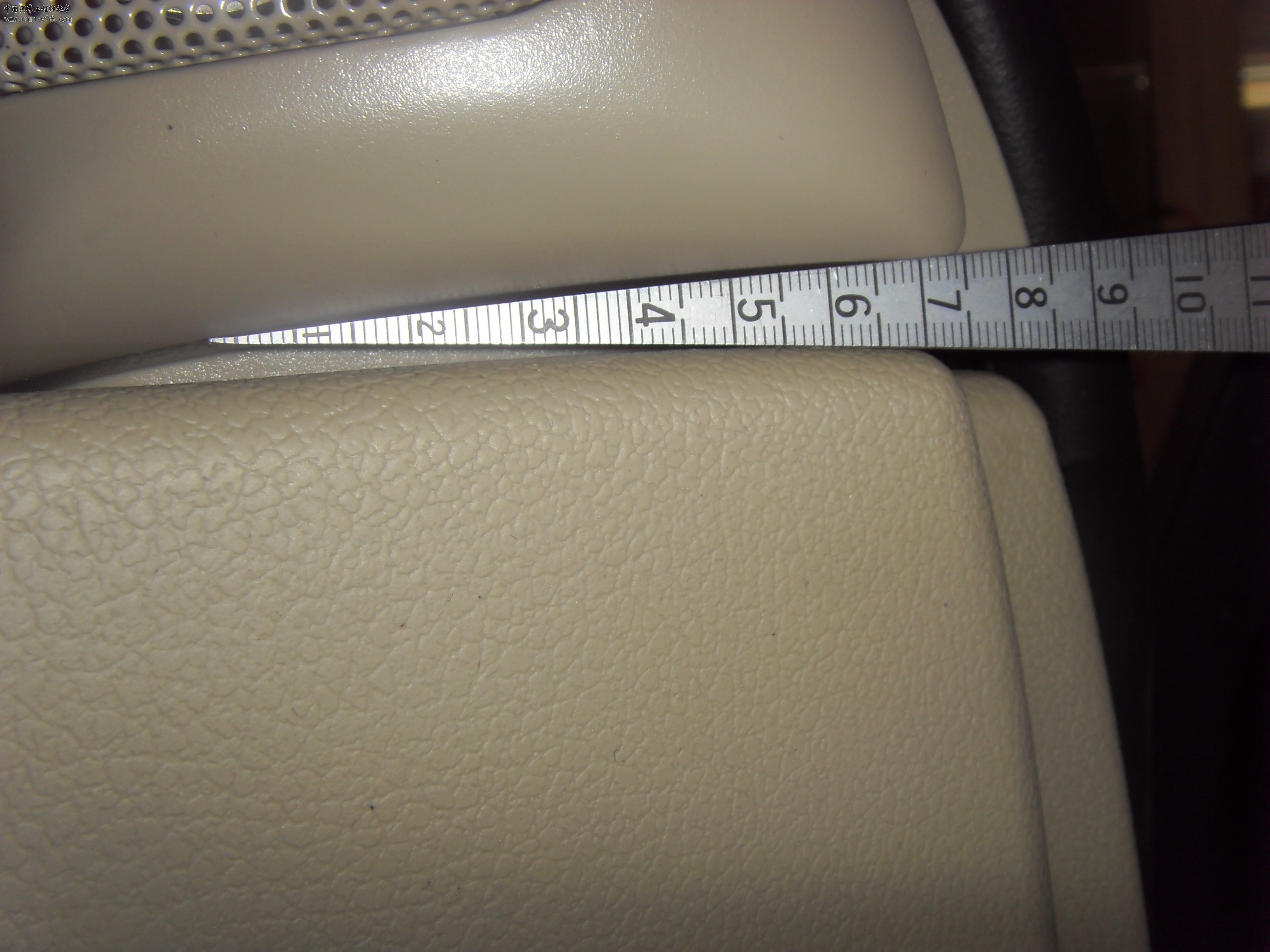

 楼主| 发表于 1-11-2011 23:11:52 | 显示全部楼层
梦蓝 发表于 31-10-2011 13:19
还是发个图,可能大家的理解有所不同
图我上传上来了,求指教
间隙照片
间隙照片
 楼主| 发表于 1-11-2011 23:14:28 | 显示全部楼层
开心进步 发表于 30-10-2011 23:22
个人觉得:虽然你们现在已经批量生产了,但是还是建议这个问题早点解决为妙.要不然你的精力会不够用的.
可 ...
求指导,图在上面,间隙是6个,简直能看到里面的螺丝钉了
发表于 2-11-2011 22:28:56 | 显示全部楼层
可根据扬声器面板四周情况,看是否可以修整一下模具上扬声器面板的安装点达到要求,如果不行的话,只有在车门内板模具的加大一点,
以把间隙做均匀,如果想在扬声器面板模具上修改间隙,边线会变的一头大一头小,不好看。
QQ:5025169
发表于 3-11-2011 17:08:34 | 显示全部楼层
从图片上看应该是扬声器面罩和门护板之间的间隙问题无法控制问题。
个人建议解决步骤:
1、检查数据上是否存在间隙不均的现象,虽然数据上一般不会有这种明显的问题,还是检查下。
2、检查下在这个位置是否有两者之间的定位,对面边界是否有一个比较紧的固定(螺钉,卡扣等),多半是因为定位安装的原因造成的。
解决办法,从模具修改量最小的角度考虑:
首先在这里加个定位是必须的,做个定位柱即可。
固定应尽量均匀布置,如果对面边界有个固定点容易将这边拉开导致间隙大。加了定位柱可以改善这种影响。
3、确保供应商的产品没有如此明显的变形,一般注塑件不会有这么大的变形。
参与人数 1积分 +7 收起 理由
