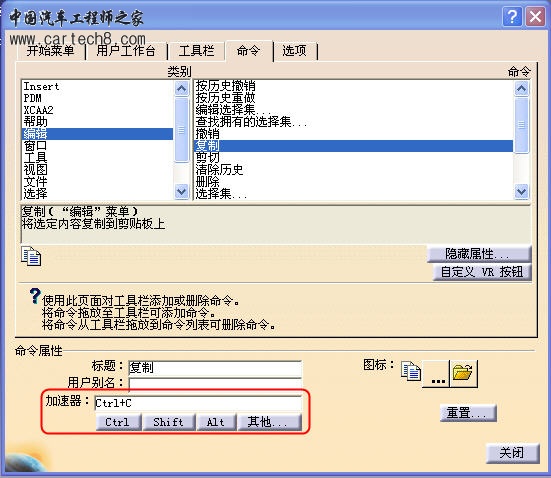

 楼主| 发表于 2-11-2011 15:44:08 | 显示全部楼层
无意中发现了这个窗口,原来快捷键可以这样设置的。与大家共勉啦!
