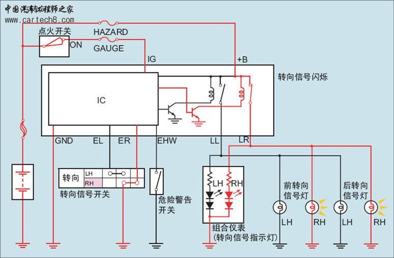

我想知道转向灯线路以及双闪线路总成?

你具体想问什么问题的呢?
电路图见附件!

发表于 2-11-2011 13:40:30 | 显示全部楼层
这个电路图怎么看啊

发表于 2-11-2011 19:17:32 | 显示全部楼层
那IC是555或其他,要点:脉冲控制电容充、放并让灯闪亮

发表于 4-10-2012 20:20:34 | 显示全部楼层
线路图挺清晰的,不错容易看懂。
发表于 7-10-2012 15:06:39 | 显示全部楼层
哦,非电气专业的怎么看这图啊???
发表于 8-10-2012 09:12:01 | 显示全部楼层
这图很简单啊,控制两个继电器间歇开断而已。没发现打转向灯的时候啪啪的声音吗?那就是继电器触点发出的声音。

发表于 11-10-2012 19:31:35 | 显示全部楼层
那个IC芯片确定是555吗?
