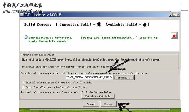

点一下Install前面的框。

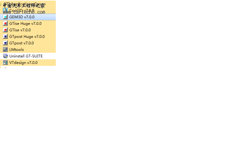

如题,有没有消声器的模块呢
发表于 29-10-2011 10:17:06 | 显示全部楼层
可以在GEM3D里建立消声器。
 楼主| 发表于 1-11-2011 18:58:21 | 显示全部楼层
安装到这里就不行了
 楼主| 发表于 1-11-2011 18:59:47 | 显示全部楼层
我安装时选 不了browse,,,,,,,,,
怎么搞的
 楼主| 发表于 5-11-2011 19:43:17 | 显示全部楼层
我安装好后再升级怎么搞??
