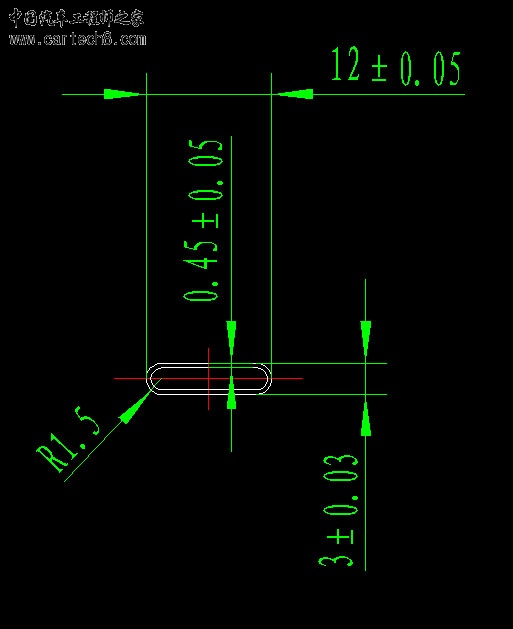

这里有懂汽车水箱生产技术的吗?请问水箱生产使用的铝扁管有没有标准?如图片所示,材料为3003,本人设计的尺寸公差不知道合适否?请专家指教!急盼!
