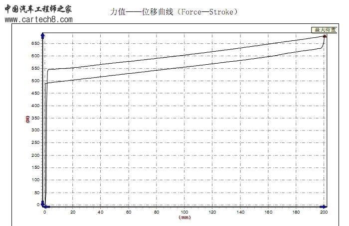

求高人帮忙,背门气弹簧设计时看好多资料说气弹簧的力可以看做一个恒定的输出力,当我翻开多家气弹簧厂家的气弹簧参数时,发现气弹簧力图上有个K值,一般在1.2~1.4之间,F1=1.2F2,是不是表示气弹簧在关闭和伸展最大时的力值不等。如果不等的话,设计时两个状态差20%还是很多的,用恒定值设计开关门力就不准了。求高手帮忙释疑。这个气弹簧到底是不是恒定值。K值有什么作用。

1、这个不是恒定值,气弹簧输出力是个线性曲线,斜率大小取决于气体体积的大小
2、应该遵守的是克拉伯龙方程,胡克定律可以用吗?是不是要在同等边界条件下近似使用?

线性曲线难道就是那个菱形的图形吗?

    K值由杆径行程及管内气体体积决定

    K值由杆径行程及管内气体体积决定
