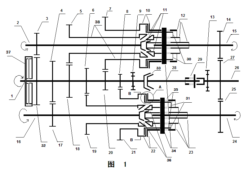

       我正在申请一种多离合套管式变速器,输入轴按设置的档位数量设置固定齿轮,在此,以六前进档作说明:输入轴上设置一至六档及倒档共同7个固定齿轮,分别与从动轴A及从动轴B上相应档位的齿轮常啮合;从动轴A上设置固定在该轴上的第六档从动齿,四档和二档从动齿;四档和二档齿轮台为大小不同的套管,依次套在从动轴A上,从动轴A以及四档二档齿轮台的另一端镶嵌碟刹式离合片或梯形离合片,并与相应离合轴上的离合片相对应,当液压活塞作用在离合套管时,与回位弹簧配合完成换档动作。从动轴B上设置固定在该轴上的第五档从动齿,三档和一档从动齿;三档和一档齿轮台为大小不同的套管,依次套在从动轴B上,从动轴B以及三档和一档齿轮台的另一端镶嵌碟刹式离合片或梯形离合片,并与相应离合轴上的离合片相对应,当液压活塞作用在离合套管时,与回位弹簧配合完成换档动作。一档和二档以及倒档需较大的输出扭距,离合装置的设制以碟刹式为宜,以增大扭距传递。
      当发动机处于停车或台速状态时,各档位离合处于分离状态,随着发动机转速的提高,联动液压泵输出流体液力增大,推动液压活塞作用于一档离合套管,实现动力输出,驱动车辆起步;当发动机转速不断提高,液压活塞依次推动各档离合套,实现换档提速;当发动机转速从高降低时,液压泵输出流体液力减小,液压活塞依次推动各档离合套,实现换档降速。
      当变速器设置有A、B两条从动轴和相应的离合轴时,离合轴各设置有三套离合片,因此各轴的离合套较为复杂;为此,可将变速器设制成三条从动轴和相应的离合轴结构,输入轴居中,各从动轴呈三角形布置,各轴设两个或三个从动齿,离合轴对应设置离合套,以简化离合套结构。
发表于 8-11-2011 15:38:00 | 显示全部楼层
当毕业设计?
发表于 14-11-2011 10:30:47 | 显示全部楼层
毕业设计  还是产品设计
