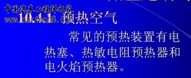

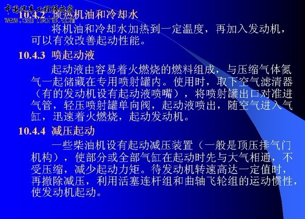

    发表于 12-6-2012 12:00:34 | 显示全部楼层
    看下图片,是冷车启动策略!
