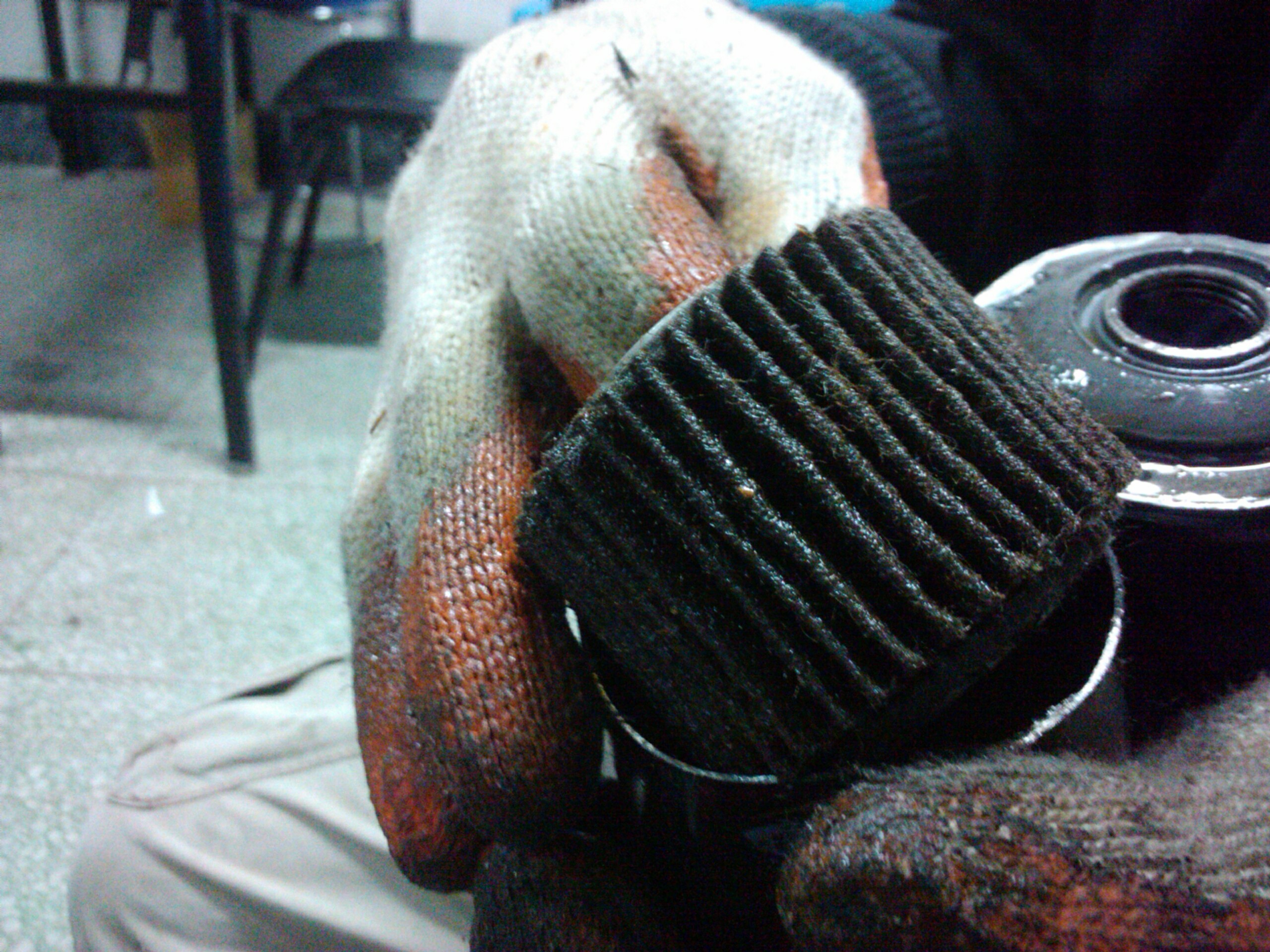

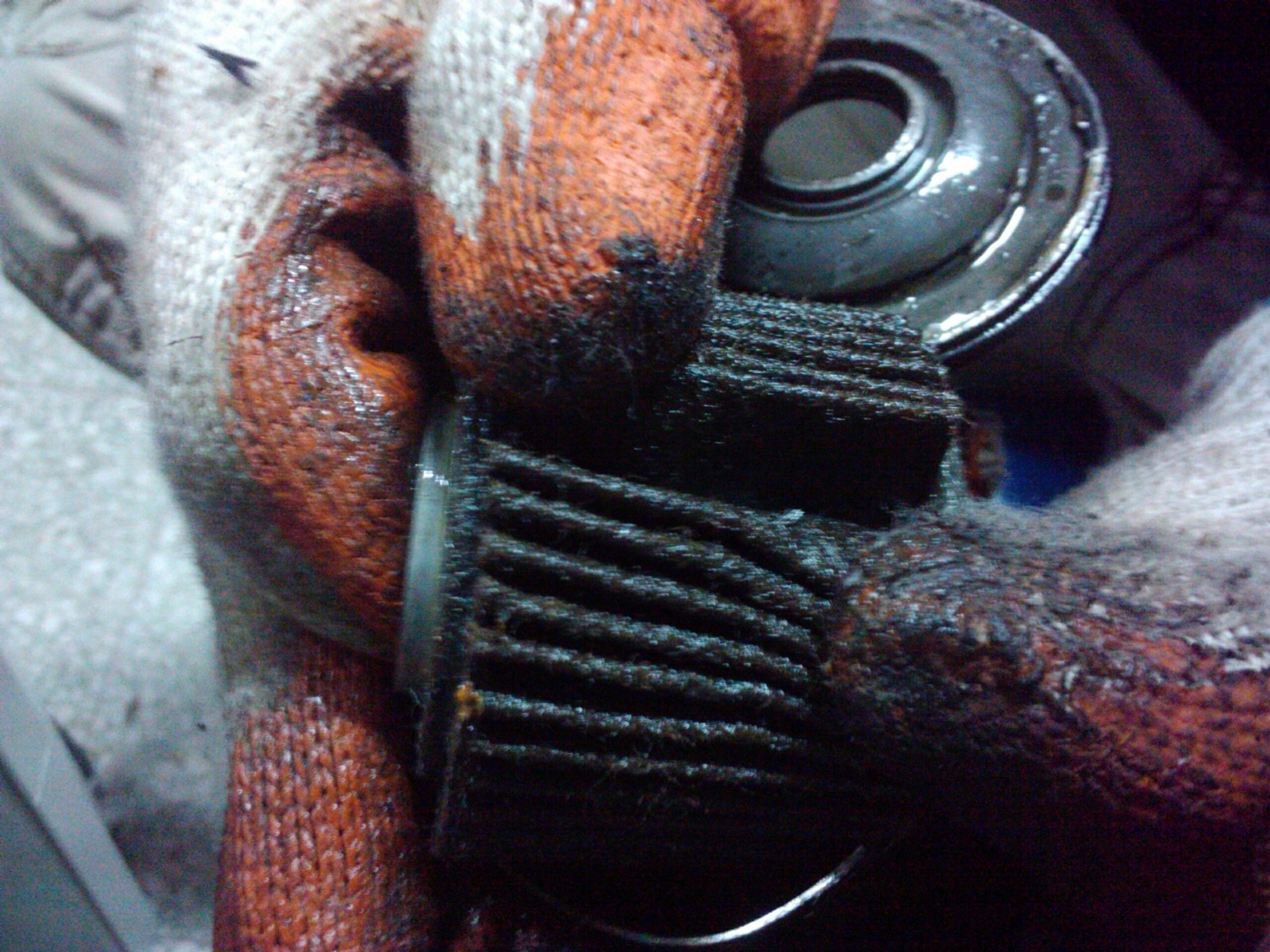

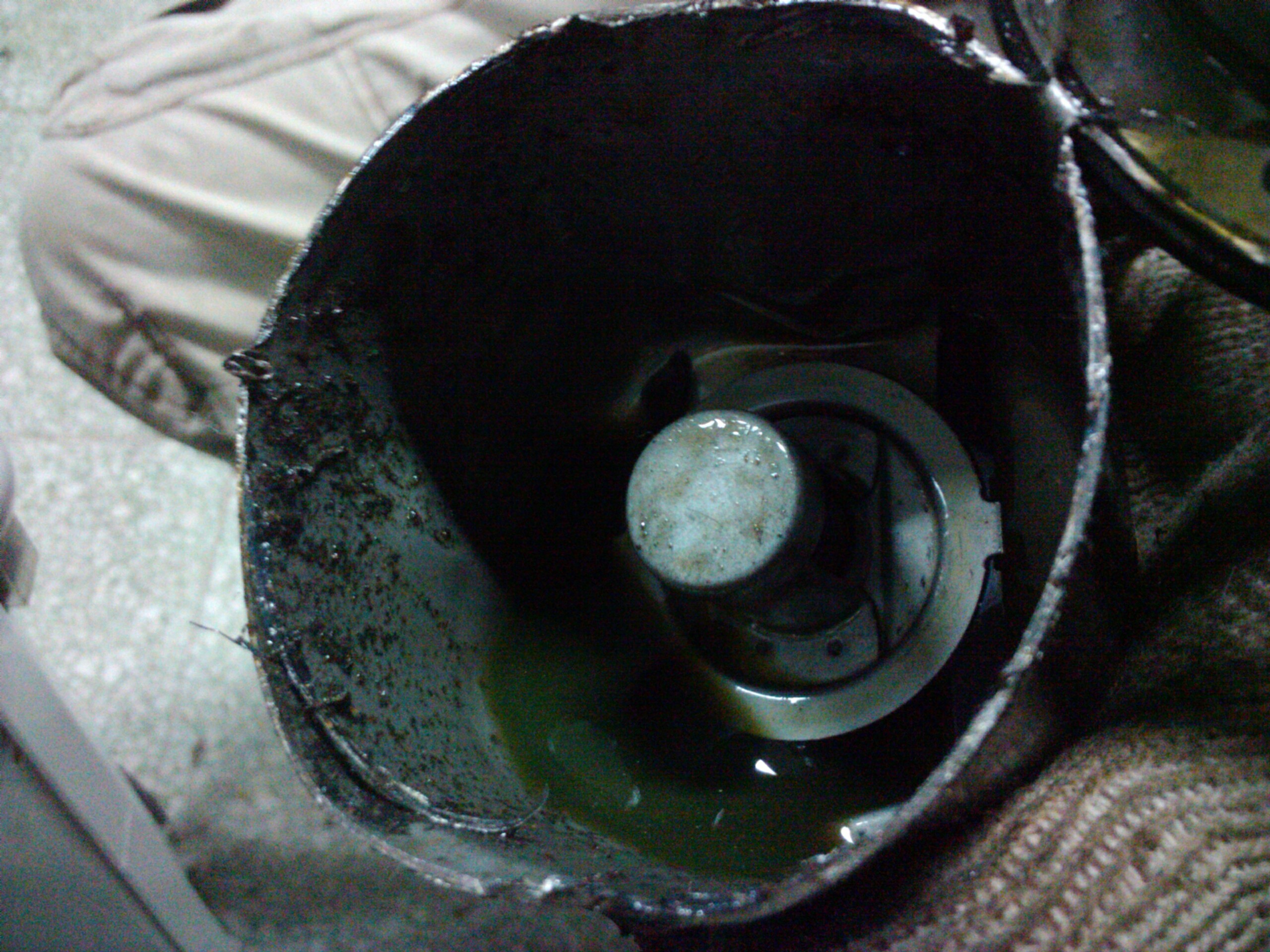

发动机如何坏了,是什么症状?看滤芯没有拉瓦的症状,但机油很脏,胶质很多。

就是发动机的三缸的轴瓦被烧化了,变成薄薄的一层贴在上面的了,而且连杆头也变颜色了

造成这中情况一般是机油缺了造成的拉缸  要检查有没有机油  看看机油泵是不是上油或着上油不好

以你发的图来看 应该是没有注意保养不换机油 导致机油缺少  造成的 (机油一般在5000——7000公里更换 对于一些 一年还没跑到5000公里的车主来说 那就要 半年 更换 )
