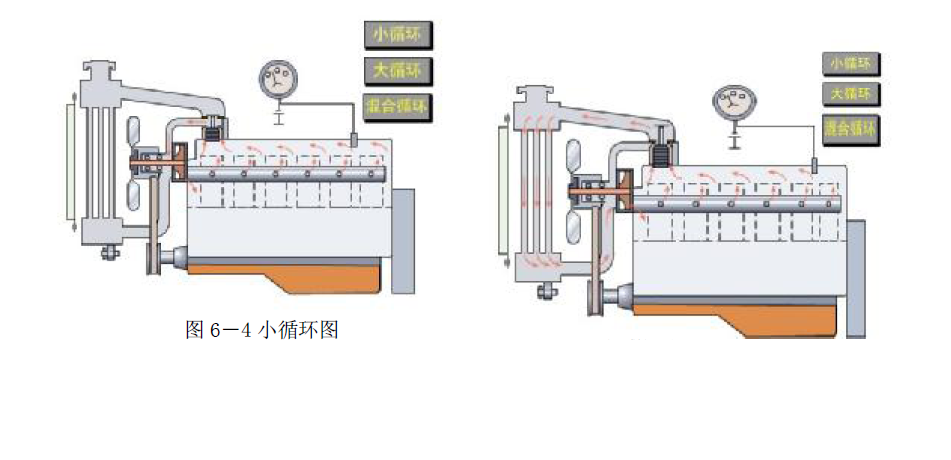

    当发动机工作在小循环时,节温器不打开,冷却液只在发动机内部流动。现在想问下,此刻水泵的进水管是连接着水箱的吧,水泵运转时会把水箱的水抽进来吗?如果会,那发动机内部的冷却水不是也来越多了?如果不会,那么水箱的水是通过什么动力来进入发动机的?望各位赐教,谢谢!!!
     楼主| 发表于 17-11-2011 18:20:36 | 显示全部楼层
    我知道上水管是出水的,节温器在上水管处的。水泵下面的水管是进水的啊,所以问题我还没搞懂,希望详解,谢谢!!!
    发表于 13-7-2012 13:42:27 | 显示全部楼层
    楼主的意思是说为什么不从水泵进水口进入了吧……小循环时,节温器关闭,旁通管直接把水因重力引到了进水口,水泵就直接抽小循环的水,其压力比从水箱里水压大……
