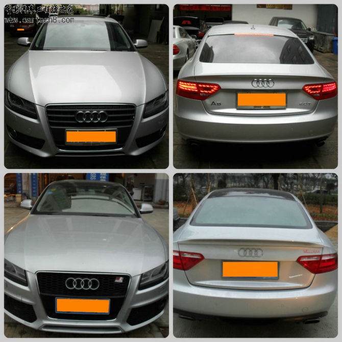

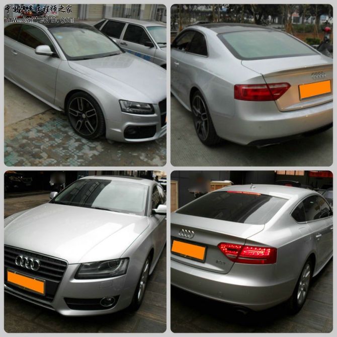

A5延续了奥迪经典的内饰布陈,奥迪A5的底盘偏硬,在弯道中能给车身带来强有力的支撑,车身的侧倾几乎不容易察觉到。A5是一款能代表奥迪运动理念的轿跑,要舒适能舒适,要野性有野性,同时外表还不是特别张狂,这就是A5。
A5更趋运动,其前后悬垂短,中间曲线一气呵成。从前后看,整个车身有向外扩张趋势,力量更足。无框车窗设计既是一种风格,也是高端工艺的体现。

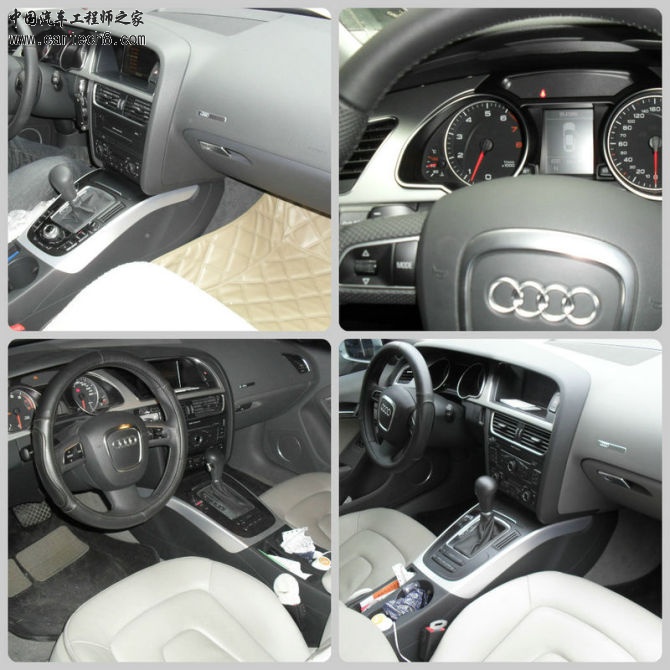

在内饰设计上,A5延续了奥迪车系的经典布局,仪表和中控台集成在一起。控制装置动感的造型、精确的工艺以及精巧的设计——这些都给人带来视觉上的美感和触觉上的快感。

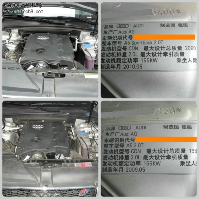

这款奥迪A5 2.0T配备了2.0TFSI涡轮增压发动机+无级/手自一体式变速器,这里需要特别说明的一点是,A5所采用的2.0TFSI发动机的最大功率可以达到155kW,而最大扭矩可以达到350N•m,比起国产A4L所搭载的2.0TFSI在性能参数上要强一些,通过ECU升级以后,运动气息显得更加强烈!

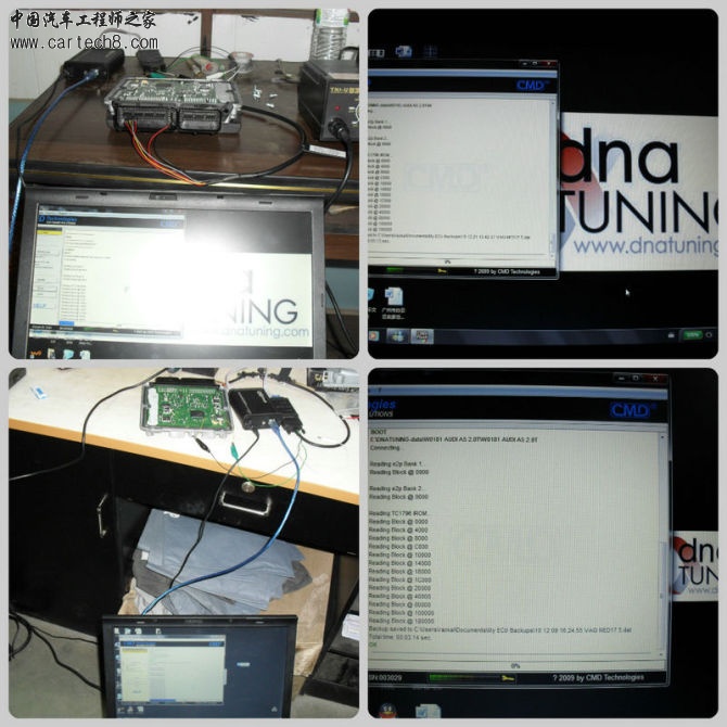

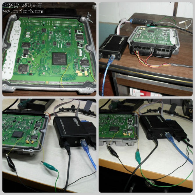

A5 2.0T的车采用BOSCH MED17.5的ECU,是需要拆电脑板后通过跳线加解密的方式来读写数据,DNA工程师已经熟练的将电脑板拆卸下来以后,连接好设备,准备读取程序!

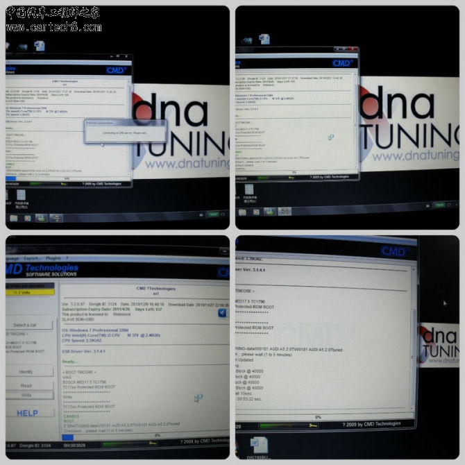

如上图所示已经在开始读取程序,大概几分钟以后,程序读取完成,DNA工程师将编辑好车辆信息和原车数据通过邮件的方式发往DNA-Tuning英国总部,总部工程师会根据车辆的具体信息来针对性的调校程序。
大概一个小时的时间不到,程序从英国总部传回来,DNA工程师下载后解压缩,重新连接好设备,开始写入调校好的程序,写入完成以后,将ECU使用专用的密封胶封装好,装回原车,自检后着车,一切正常。我们来看下AUDI A5 2.0T升级ECU后的提升数据:
这款车原车功率155KW/211P,原车扭矩:350Nm
通过ECU升级以后,动力提升25KW/34P,扭矩提升:65Nm,峰值扭矩达到415Nm
试车归来,车主反映效果非常好,涡轮增压的车型,提升都在百分之20以上,油门的快速上升,动力充沛,换挡平顺,充分的反映了车辆性能上的提升表现!
