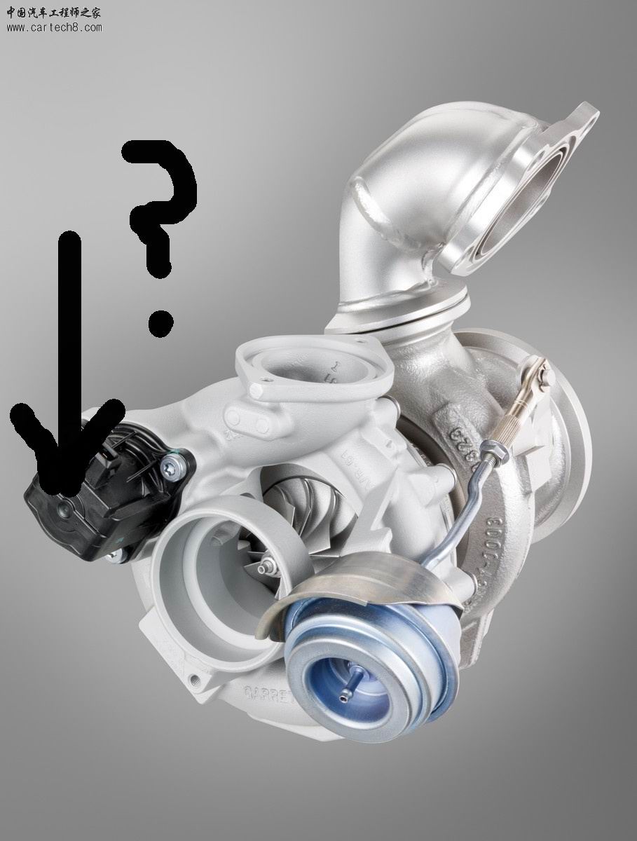

大众车上的涡轮增压器,请问一下,我箭头指的那个电磁阀具体是做什么用的?

VNT 发表于 18-11-2011 15:40
空气循环阀,防止汽车在刹车时,进气管路堵死,导致压气机喘振,防止喘振,空气可以通过这个阀流回压气机, ...
呵呵,看你的名字就知道应该对涡轮增压器很熟悉了。那我再问一下,就是这个的是电控的;另外我见的有的是中间接一个管子到了进气管那边吧,是不是这一种是利用真空度来打开和关闭,就像废气旁通阀那样有个膜片啥的?

 楼主| 发表于 21-11-2011 21:17:25 | 显示全部楼层
nickyfly 发表于 20-11-2011 21:32
你所见到接一根管子的应该是废气旁通阀,它和你本帖所指的阀门应该是两种不同功能的零件,废气旁通阀主要 ...
呵呵,是你搞错我们讨论的内容了,我们是拿废气旁通阀类比一下,是我用箭头标记那个地方,有的不是用的电磁阀
发表于 20-11-2011 21:32:24 | 显示全部楼层
hnuice1128 发表于 18-11-2011 21:14
呵呵,看你的名字就知道应该对涡轮增压器很熟悉了。那我再问一下,就是这个的是电控的;另外我见的有的是 ...
你所见到接一根管子的应该是废气旁通阀,它和你本帖所指的阀门应该是两种不同功能的零件,废气旁通阀主要是用于增压器高速放气用。
你本帖所指的零件,有一种低端的非电控的,就是利用橡皮膜和弹簧预紧压力来控制空气循环,国内早期汽油增压发动机有采用过,成本低,目前的趋势都是要电控了

 楼主| 发表于 15-11-2011 23:24:06 | 显示全部楼层 |阅读模式
12.jpg 这个貌似是大众车上的涡轮增压器,请问一下,我箭头指的那个电磁阀具体是做什么用的?是不是控制增压度的?但是已经有废弃旁通阀了啊,难道是控制压气机的开闭的?
发表于 16-11-2011 21:07:26 | 显示全部楼层
电控泄压阀吧,应该是用来控制当汽车刹车急停时进入发动机的增压空气流动的
增压后的空气会通过泻压阀再次进入压气机
 楼主| 发表于 17-11-2011 13:04:42 | 显示全部楼层
增压后的空气会通过泻压阀再 ...
你好,那这个就是书上说的所谓的进气回流阀了?
 楼主| 发表于 21-11-2011 21:20:06 | 显示全部楼层

    发表于 18-11-2011 15:40:32 | 显示全部楼层
    空气循环阀,防止汽车在刹车时,进气管路堵死,导致压气机喘振,防止喘振,空气可以通过这个阀流回压气机,形成循环

    发表于 18-11-2011 16:27:01 | 显示全部楼层
    排气旁通阀,低转速涡轮不工作时候降低排气阻力的。

    发表于 19-11-2011 11:48:27 | 显示全部楼层
    据我了解废气旁通阀是利用传感器的,压力传感器通过测压气机出口的压力将指令传出去,控制旁通阀的关闭,这个也应该原理差不多。
     楼主| 发表于 20-11-2011 09:29:45 | 显示全部楼层
    VNT 发表于 19-11-2011 11:48
    据我了解废气旁通阀是利用传感器的,压力传感器通过测压气机出口的压力将指令传出去,控制旁通阀的关闭,这 ...
    恩,是的,废气旁通阀是需要传感器的,当然可能也没那么绝对,但是我见的有的是有的
    发表于 20-3-2012 17:27:51 | 显示全部楼层
    blow-off阀
