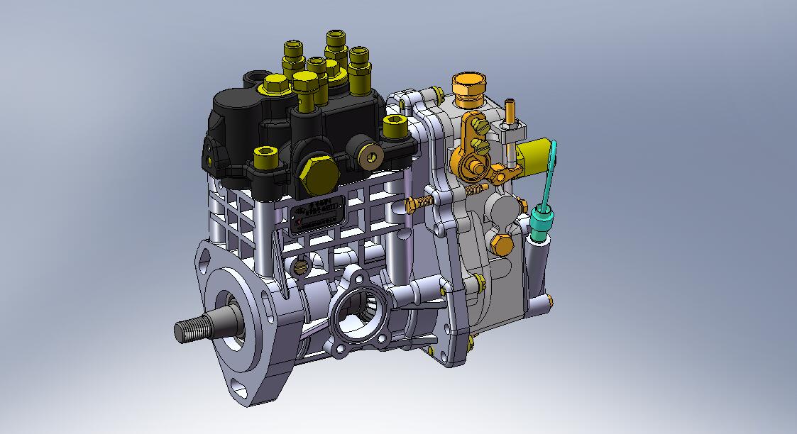

本人最近在搞直列分配泵,有人在搞吗?看看做的三维图呀:

可以说一下直列泵与VE泵的区别吗,包括 结构 性能 多谢??
 楼主| 发表于 24-10-2012 17:18:07 | 显示全部楼层
最主要是凸轮升程加大了很多:VE泵为3.2mm;直列分配泵可以为8~9mm。工作能力有很大提升!

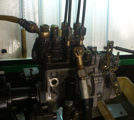

 楼主| 发表于 29-10-2012 17:05:15 | 显示全部楼层

发表于 2-11-2012 21:58:03 | 显示全部楼层
VE泵的优势 本来就是体积小  启动性能好   这直列分配泵的确是可以匹配功率更宽泛  但是和VE泵或者直列泵来比较  都没有明显的优势啊
发表于 6-11-2012 14:53:08 | 显示全部楼层
如果可以看看内部结构就更好了
