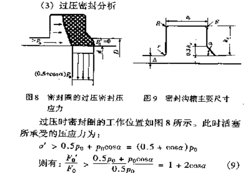

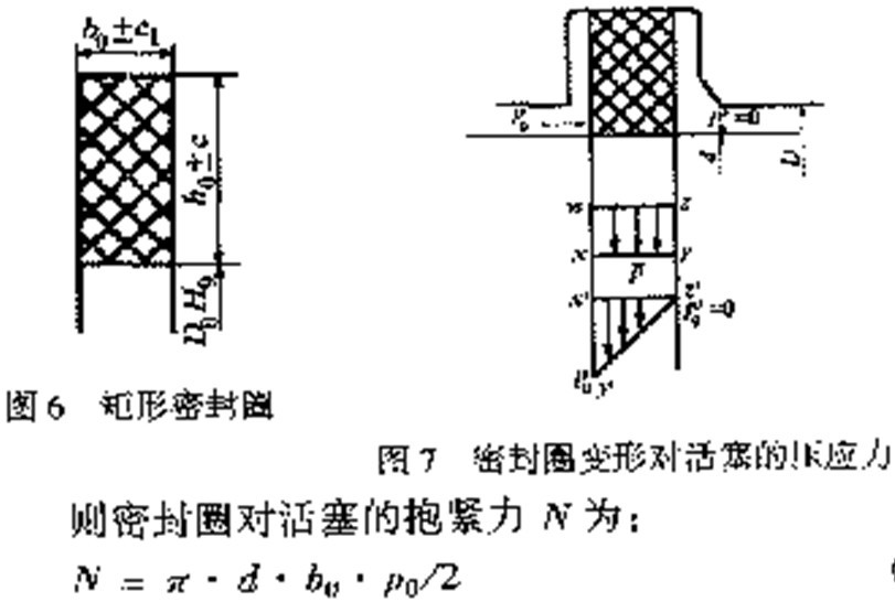

    发表于 28-11-2011 09:10:42 | 显示全部楼层
    2.jpg 1.jpg 看看这个是不是有用!

    很好的学习资料,谢谢6#大哥!!
    发表于 11-1-2012 12:41:37 | 显示全部楼层
    谢谢6楼兄弟的分享
