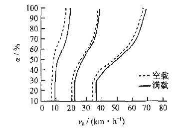

这个问题已经困扰我好长时间了,一直想不明白,希望有高手可以指点,随便提点看法也行。
动态三参数(油门开度   车速   加速度)动力性换挡的时候,考虑加速度的影响,得出的换挡规律,如下图:
上图是汽车加速度为2时的计算数据,我现在想问的是既然加速度都是已知的了,怎么
还能根据一般的动力性换挡规律(相邻两档位加速度曲线的交点)求取换挡车速的啊?
动态三参数换挡是在哪个方面把加速度的影响考虑进去的啊?(上图中的虚线和实线是空载和满载
区别造成的,和本问题无关)

考虑动态的话,换挡线不再是一条线,而应该是多条线,比如说在50%踏板下,
加速度 = a1,时,4-->5在70kph;
加速度 = a2时,4-->5在60kph;
等等,有点像发动机的踏板曲线的形式。
但是标定工程师肯定不希望三参数的换挡,因为大大增加了工作量。

换挡点的车速并不是由加速度唯一确定的,还有发动机转速限制,振动噪声限制,发动机扭矩,驾驶性等等等

我觉得换挡线是 一个 车速 油门  加速度 的一个曲面
理论上是的,但是实际应用上是不会用一个曲面的
只能通过多条曲线插值出来

三参数换挡的研究意义并不大,但是有理论价值;实际一般都是两参数,不过也同时考虑加速度、坡道、空调等因素。到最后最主要的还是要看舒适性,这个没有公式!

    根据图形来看,只是个重载和空载的区别,两条线还是平行的,那么为什么不能同步呢,关键是他的结构所决定的,机械式变速器有一个传动效率问题、加工精度、各种误差所积累的两条平行线,言下之意就是提高加工精度和各种公差的选择,缩小平行线的空间距离。

    解释一下楼主提供的曲线:在某油门踏板下,各档在车辆加速度达到2g时换档,称为最佳动力性换档规律。而不是车辆一直维持加速度为2g,那样没法解释了,而且楼主提供的只是两参数换档规律曲线。

    我谈谈我的看法,我的理解是:
             有正的加速度(可能是外界阻力减小),并且超过一定门限值,应该提前升档,驱动力矩减小;
             有负的加速度(可能是外界阻力突然增大),并且超过一定门限值,应该提前将档,驱动力矩增加。
    可以看看清华大学李磊博士的博士论文,里面提出了等效坡度的概念
    再完善一下,我们引入加速度的依据是根据车速-加速度关系曲线,得到相邻档位下加速度曲线的交点,该点即可为换挡参考点。
