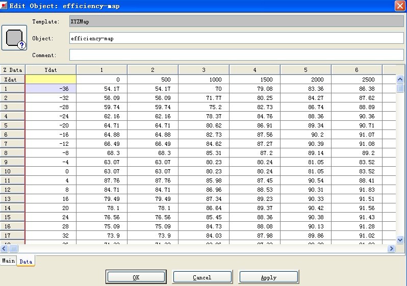

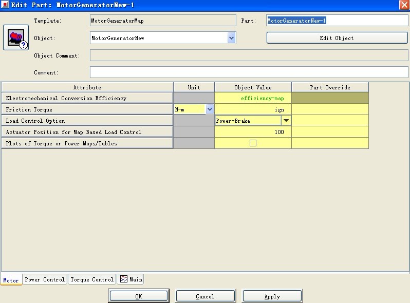

GT-driver做电动车模型时电机的参数 如图中efficiency-map中效率图是额定电压电机系统电动效率图么?x y z 轴中x轴转速y轴代表什么啊?刚开始以为是功率,因为看到GT中自带的模型中的数据很小如下图就以为是功率,但是看了一下说明却说y轴应该输入转矩,有点糊涂了,还有电机的另一个参数Electrical or brake power参数输入的是额定电压连续电动工作特性曲线还是额定电压电动工作外特性曲线?急求帮助,希望高手指点,万分感谢!

Gt自带模型中efficiency-map数值

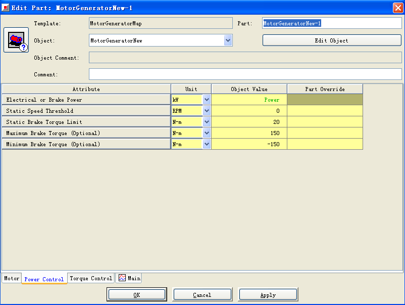

电机的另一个参数Electrical or brake power参数输入的是额定电压连续电动工作特性曲线还是额定电压电动工作外特性曲线    下图中德power曲线

刚才我试了一下把 那个效率图  我输入功率的还有转矩的两个对比了一下 竟然功率平衡图还有最大爬坡度 最大加速度 最大速度 都没有变化难道这个效率图不起作用 越来越糊涂了
 楼主| 发表于 25-11-2011 11:09:45 | 显示全部楼层
我研究了一下Y轴应该输入转矩 是转矩的效率图 不能输入功率 至于我修改了为什么结果没变化 我还不是很清楚,还有那个Electrical or brake power参数 再求最大速度、最大加速度和爬坡度的时候应该输入外特性曲线,再算等速行驶的续航里程的时候应该用连续工作的特性曲线,在跑工况的时候应该输入那条呢? 自己的感受不知道对不对!
