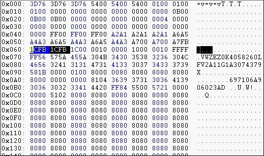

        首先密码的问题,现在新款的捷达是有密码,不是有些人传的是在线匹配,至少目前不是。密码一般随车就有,就在司机的行车手册里,好多司机不知道哦,我也是算出来以后,司机才说,有个条子上写着也是这个数,我晕!不过也证明了咱算的没错!如果实在找不到密码,就只有拆发动机电脑算了,很简单,和07款捷达一样!如下图:
    把060、061d的16进制直接转换成10进制即可。

    密码你是用什么仪器算出来的?16转10怎么转?

    16转10,最简单的就用你电脑的计算器转

    密码你是用什么仪器算出来的?16转10怎么转?看不懂、
