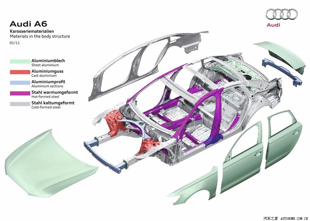

绿、红、蓝色代表铝质材料;紫色和灰色分别代表热和冷定型钢材料

    发表于 7-12-2011 13:00:03 | 显示全部楼层
    紫色的是热成形的吧。

    发表于 15-2-2012 00:28:35 | 显示全部楼层
    大量使用铝材、高强板、镀锌板,普通钢板只占了2成,国产车目前还达不到啊……

    发表于 30-4-2012 19:12:46 | 显示全部楼层
    从上到下分别是:
    铝板
    铸铝件
    铝滚压件
    热成型件
    冷冲压件
    热成型件现在在大众车身上是普遍采用,如中通道门槛abc柱,门防撞板、前后保横梁等,目前国内用热成型的企业很少,主要是成本太高。
    铝制件使用现在看来也很正常,早期大众的全铝车身都有了,虽然没有普及,但是在四门两盖和翼子板上使用也不足为奇。
    辊压成型件应该也是一个方向,毕竟辊压生产效率高,而且辊压设备的通用化强,就是要求截面规则
    铸铝件个人了解的少,所以就不说了,希望大侠们指正补充。
