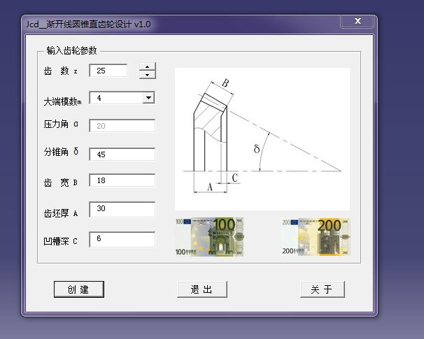

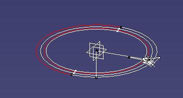

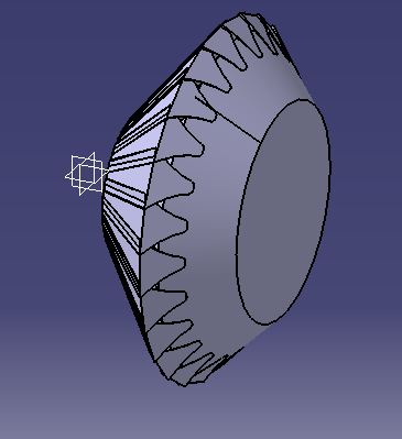

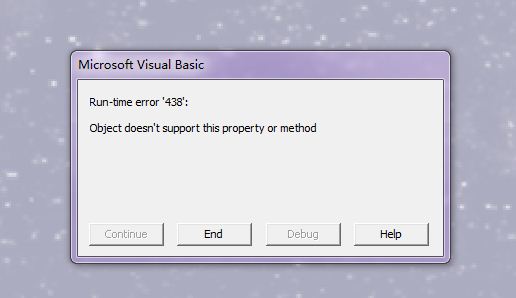

在网上下载的画齿轮的宏程序运行时报错,不能生成所需齿轮,求大神相助!附图,另外还附两个宏程序,画锥齿轮的能用

    发表于 18-4-2012 20:40:41 | 显示全部楼层
    不能用最后是怎么解决的呢???

    发表于 24-4-2012 22:40:42 | 显示全部楼层
    我的也出现这种情况怎么回事啊?
    发表于 27-4-2012 19:59:21 | 显示全部楼层
    如果是win7的话  需要用兼容模式打开
    我之前也是遇到这样的情况的
     楼主| 发表于 4-5-2012 02:29:50 | 显示全部楼层
    ball 发表于 18-4-2012 20:40
    不能用最后是怎么解决的呢???
    实在急用,各种办法不行了,我装了个R17版本,专门画齿轮用。。。
     楼主| 发表于 4-5-2012 02:31:15 | 显示全部楼层
    xywang52 发表于 27-4-2012 19:59
    如果是win7的话  需要用兼容模式打开
    我之前也是遇到这样的情况的
    在XP中也试过了,不行。。。应该不是WIN7的问题。。。R17可用,应该是版本的问题
    发表于 4-5-2012 11:16:32 | 显示全部楼层
    catia的版本 类似于office
    高的应该可以打开低的
     楼主| 发表于 16-5-2012 10:03:44 | 显示全部楼层
    xywang52 发表于 4-5-2012 11:16
    catia的版本 类似于office
    高的应该可以打开低的
    我估计我的系统有问题,安装软件经常出问题。。。
