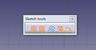

发表于 4-11-2012 15:34:01 | 显示全部楼层
取消下面图选项就可以了
发表于 4-11-2012 17:23:21 | 显示全部楼层
利用草图工具,把上面的金黄色按钮点击下取消了就行了,试下看行不行
