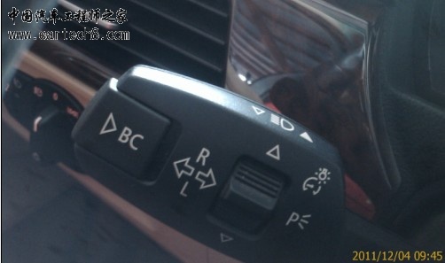

       该车装配的是N52发动机、E90底盘,取消了传统的机油油尺,取而代之的是用汽车电子油位控制器来监控油面,并在仪表上显示加注是否合适。新宝马3系与以往宝马车系仪表操作与信息调用方法有很大的不同,主要表现在操作部位集中在转向灯开关柄上。 ­
  下面就仪表操作系统的一些方法和仪表提示信息加以注释,希望能对车主和维修企业在维修保养时起到一定作用。 ­
  调用该车的车辆保养信息和一些功能的设置,都是通过转向灯开关上的BC按钮和选择轮而获得的。选择轮可以选择菜单,按BC键进入菜单。插入钥匙,按启动按钮两下,仪表灯全亮起。扳动选择轮依次可调出,操作方法介绍如下。 ­

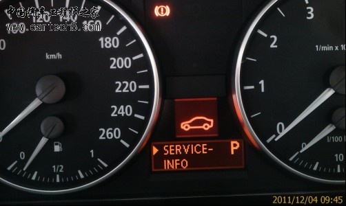

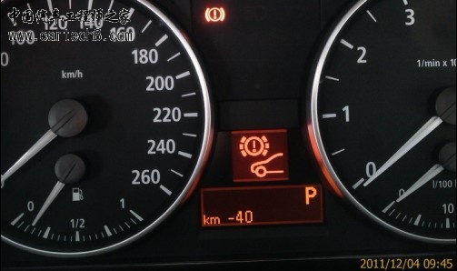

  七、显示保养需求 ­
  调出界面后,可对车辆所有保养需求进行了解。需要保养的内容有:发动机机油、车辆检查、微尘滤清器、火花塞、前轮制动器、后轮制动器、制动液等。在保养之后,除废气检验和车辆法定检测这两项外,其他几个系统均需要复位,其方法为: ­
  1.接通总线端15。 ­
  2.按下分里程复位按钮10s,直至液晶显示屏中显示第一个保养范围。 ­
  3.用行驶方向远光灯上的开关上的摆动按钮选择希望的保养范围。 ­
  4.按下行驶方向远光灯上的开关上的车载电脑按钮,直至显示“RESET(复位)”。 ­
  5.长按车载电脑按钮确认复位。 ­
  6.成功复位后,“RESET(复位)”后显示“√”。 ­

哥们,上次我遇到一辆宝马120,宝马320,保养灯手动消不掉呀。长按10秒没反应,长按10秒是仪表上的那颗按钮,还是BC键10秒呀?
 楼主| 发表于 9-12-2011 14:24:52 | 显示全部楼层
应该没问题呀,一遍不行再来一遍试试,长按BC键。
