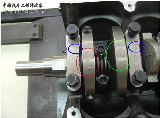

    发表于 9-12-2011 08:59:33 | 显示全部楼层
    发动机曲轴压盖是有方向和顺序的,顺序见图中蓝色圈中标记;方向见图示。
    这是我们厂的发动机装配方式(发动机基本都差不多)供你参考。

    发表于 9-12-2011 13:57:43 | 显示全部楼层
    你自己修车么?专业修车应该要在拆卸的时候把安装状态全部标记下来,不然就很可能恢复错误。曲轴轴承盖肯定是有方向的。
    因为是安装好了之后和缸体一起加工轴承孔的,反装有可能会烧轴瓦。应肯定会有铸造(或粉末冶金)的箭头或原点以示方向区别,
    因为在生产过程中也要拆开,所以必须要能够分辨。
