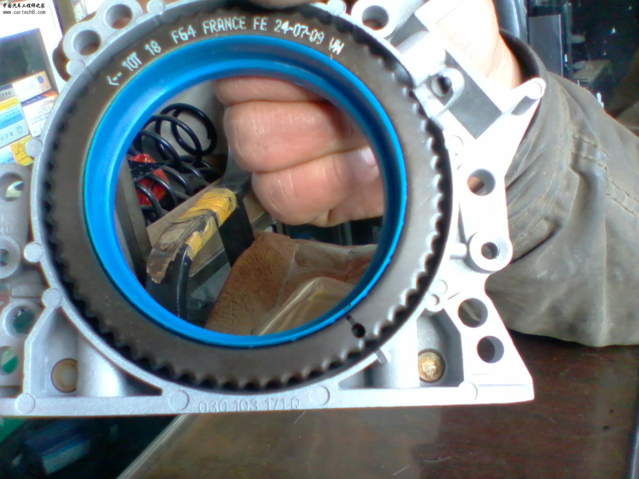

那位大哥知道06款桑塔纳曲后油封怎么装怎么对曲轴信号触发齿······

那个好像换新的是固定好位置的吧,要不就找4s店有专用工具了!

用专用工具

买那个油封他会送你个专用工具的啊

一看就是野路子朋友,那个工具就固定在油封上,你怎么也不仔细点看看,要么就是买了大兴货,你只能去借工具了

一缸上止点对这个记号。。装的时候特简单。用超人油封的安装工具白色塑料盘。再新油封上有。。
