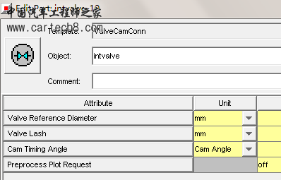

GT中的进排气门正时应该怎么设置,比如进气门关闭角,排气门关闭角,具体在GT里面哪里设啊,新手求助

    在建立进排气门模型时,有相应的选项来输入进排气门的参数。
    应该是在这里设置,我也是刚学。有可能不对······

    楼上说的对,具体的应该是Cam Timing Angle是凸轮正时角,对应曲轴转角要*2.
